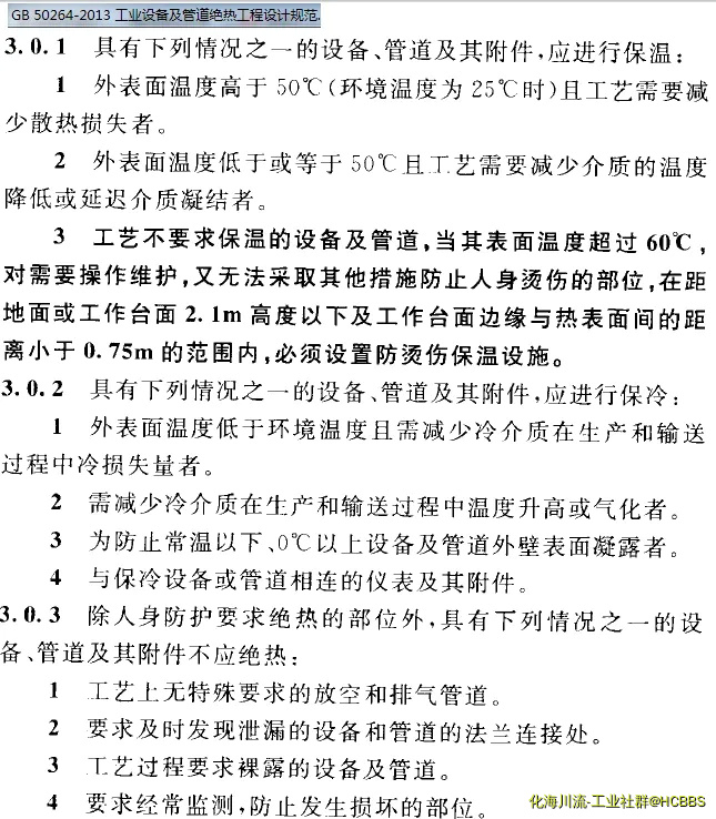

车间内的疏水阀后的蒸汽冷凝水是直排的,不回收。疏水阀后管路约10米长。
请问,管路需要保温吗?
有没有这方面的标准或规范?

应该需要保温,室外的话防冻,室内防止烫伤

直接排放就不存在 隔热降耗的要求了,但要注意防烫保温。https://bbs.hcbbs.com/forum.php?mod=viewthread&tid=571196

不回收就不需要保温了,但管子正常运行时温度高,可能会烫到人或者北方有防冻要求时就需要保温了。

保温应该不用,但是要防烫,毕竟冷凝液温度也不低

不回收热量,防烫就行

应该保温,不说规范就说从实际出发,第一楼上说的很对防止烫伤,第二,如果锅炉压力波动,冬天马上会冻坏疏水阀,或者造成冷凝液管线冰冻排水不畅,蒸汽管线产生水击,跳管
