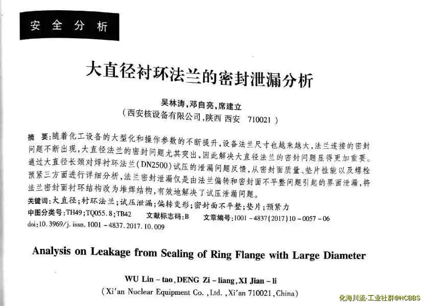

今天看《压力容器》杂志,里面有一篇论文《大直径衬环法兰的密封泄漏分析》,问题阐述主要内容就是关于大直径设备衬环法兰及垫片的使用问题,文中最后得出结论:
1.对于大直径长颈对焊法兰(DN≥2500)密封面建议采用堆焊结构
2.对于大直径设备法兰垫片的选用,因波齿垫的金属圆环加工难度较大,建议采用缠绕垫片
对于这两个结论,第一个我们设计时也是这么做的,对于高温、中高压及有真空时通常不建议用衬环结构,但对于第2条,以前还真没注意过,不知道波齿垫能做到多大直径?是否真的如文中所述大直径(DN≥2500)时金属圆环拼接不能保证波齿垫的密封性能?有经验的同仁们给指点下。
用手机扫描了下,需要的海友看下。
大直径衬环法兰的密封泄漏分析.pdf ( 下载次数: 3,容量2.96 MB,)

此类的文章只能参考,不能全信,大直径的齿形垫和和缠绕垫加工都有难度。而且大直径的法兰在螺栓预紧上也困难,所以问题是多方面的,不能单从一个方面考虑

我们设计时规定:DN》1500就采用堆焊密封面(早期也采用衬环结构,发生过泄漏),DN2000以上就采用缠绕垫,不采用波齿垫。供参考。

嗯,是的。只要是大直径,肯定都存在这些密封问题。
所以想看看大家的做法,能够尽量做到避免密封泄漏

第一条比较认可。第二条还是要看垫片的制造商。大直径波齿垫的金属圆环加工难度确实大,但是一些制造商为了提高竞争力,占领市场,就在这些方面有所突破。
