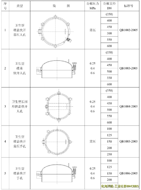

简介--本帖最后由 KmFstyle 于 2017-11-20 14:52 编辑 压力容器的人孔一般压力、耐腐蚀达到要求即可,最近我厂承接了一批制药容器的制造任务,设计图纸出图后,用户提出了希望管口包括人孔改成制药容器的常用的快开结构,需要达到卫生级,且符合GMP标准的要求,由于压力容器上一般很少用到快开,如卡箍、钩型螺栓等,常用的HG/T 21527的标准人孔也无法满足卫生级(容易清洗,表面抛光,轻、薄)的要求,因此我去制药单位看到很多罐子用了下图的这种卫生级的人孔 .guestviewthumb {margin:10px auto; text-align:center;}.guestviewthumb a {font-size:12px;}.guestviewthumb_cur {cursor:url("template/one_default/assets/common/scf.gif"), default; max-width:300px;}.ie6 .guestviewthumb_cur { width:300px !important;}                                 登录/注册后可看大图,                                 登录/注册后可看大图经查网上很多厂家把它型号叫做YAD或YAA型,但是厂家都保证这种结构 ...-登录查看全文

简介--因为这种人孔的管壁都很薄,不是很放心,也找不到相应的制造标准,因此特别困惑,如何才能合法合规的使用到设备上呢,在制药设备上这种人孔很常见,厂家几乎把这类人孔按照标准件在做,但都提供不出是按照什么标准来 ...-登录查看全文

简介--KmFstyle 发表于 2017-11-20 17:01 人孔制造厂商的吗? 目前国内使用的依据基本上是由温州工业设计院(以下简称温标)编定的企业标准QBJ-B01-2004《卫生型 快开人、手孔》。最新版应该是2013 ...-登录查看全文

卫生型快开人孔手孔企业标准.pdf

简介--QBJ-B01.01~01.07-2013 快开人孔 需要可以找我-登录查看全文
