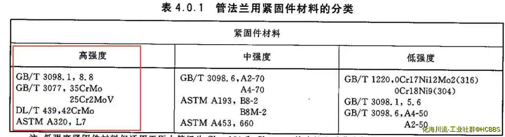

对专用级高强度螺柱怎么理解?
我们很多不锈钢的容器,碳钢的易锈,而且有的业主要求用不锈钢螺柱,但S30408螺柱并不属于高强度。这种情形怎么解决?

专用级、高强度螺柱,其实就是指HG/T20613/20634中的螺柱。
不锈钢螺柱应该选用“应变强化”的不锈钢材料 ...
GB150应变强化不锈钢最大到M27,范围太窄,这样就限制的太死。我觉得很多设计在这方面根本就没按容规执行啊。

niu717 发表于 2017-11-9 13:59
GB150应变强化不锈钢最大到M27,范围太窄,这样就限制的太死。我觉得很多设计在这方面根本就没按容规执行 ...
管法兰螺栓按HG系列标准选,不用按GB150.2的材料选

像绝缘法兰一样把螺栓螺母和不锈钢隔开,是否会好点?
