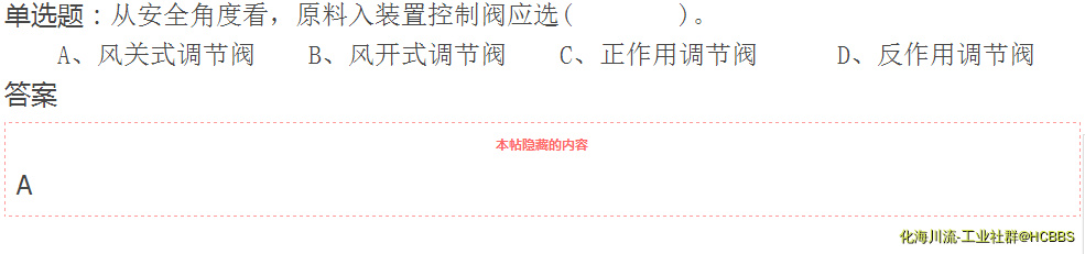

  看了今天的每日一题,有点疑惑,大家一起讨论下,题目如图,答案我选的B,公布的为A。
风关阀不是没有动力风时会全开的吗?如果原料进装置采用这种阀,停风时不是会造成危险?

正作用应该是风关,反作用应该是风开吧。这题让人很为难呀,有没有大神解释一下?

同选的B,也是跟楼主一个观点。看到的一个蜡油加氢的流程里原料油进缓冲罐的调节阀液是FC。

答案没毛病。防止憋压的,这种情况下只能将物料放入系统内
发表于 2017-11-3 12:45:52
骤然提大加工量,比憋压危险更大。  详情 回复 发表于 2017-11-3 14:51

风关、风开
失气关(FC)、失气开(FO)
估计出题的给弄混淆了

选择风关阀,防止没有动力风时调节阀关闭,装置进料中断,照成加热炉、换热器断流结焦堵塞管路等事故的发生。

骤然提大加工量,比憋压危险更大。
发表于 2017-11-3 14:51:22

我是在催化角度考虑的,骤然加大加工量,造成提升管流化失常,严重时造成噎塞,所以选用的为风开阀。
发表于 2017-11-3 14:56:04
题目说的是原料进装置控制阀,不是说的进喷嘴的控制阀。二者应该不一样
发表于 2017-11-3 15:42:39
如果在催化裂化,原料控制阀就是进喷嘴之前的最后一道控制阀!  详情 回复 发表于 2017-11-7 08:40

要从全装置的安全考虑。不能只考虑某个单元。

如果在催化裂化,一般情况下,原料控制阀就是进喷嘴之前的最后一道控制阀!

装置类型不同,安全的定义完全不一样,不能一概而论!
