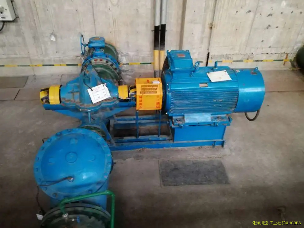

水泵最近径向振动厉害了,达到100。电机没问题,水泵轴承新换的,叶轮是304不锈钢,联轴器新换的,各位大神帮帮忙!!!

检查一下地脚螺栓是否有松动!

联轴器对中有没有问题,打表数据,再测下轴向串动

是整体在震动还只是泵的轴震动高?如果整体震动导致的轴震动增加,那么是共振造成的。如果仅仅是轴震动高,那么泵体要拆开检修了。

一般情况,如果径向振动大:地脚螺栓松动、基础出现裂缝、不牢固、泵的支座强度不够、轴承的问题等;从你的图片看,泵的底座槽钢较小、偏弱,就是说强度不够;泵的基础也偏小,水泵的泵头探出基础很多,

水泵振动原因很多,我补充一个情况,看下进口液位是否低了,汽蚀也会造成振动高

联轴器是否同心

什么都不说了, 配管设计错误,泵吸入管道上阀门与入口间没有按照规范设计一定的稳流直管段。当泵流速达到一定的速度时候,偏流的流体会冲击泵叶轮 、泵轴,形成喘流,造成泵叶轮 、泵轴大频率、大幅度振动, 带动泵体整体振动。可能会造成泵轴、叶轮的损坏。 仅仅加固泵地脚螺栓起不到根本作用。修改泵的连接管道配管设计可从根本上解决问题。
参见规范:张德姜的<<石油化工管道设计手册>>
