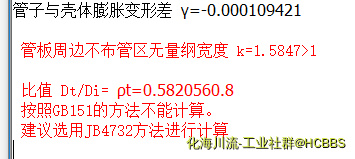

       有些非常规的换热器,譬如降膜式蒸发器,满液式蒸发器,布管区只是很少的一部分,用sw6计算时,图片中情况是否可以用增加隔板槽面积的方法来改变k的值从而使可以按照常规计算,如果可以,对于单流程没有隔板的换热器该如何解决这个问题,

有些布管形式可能不属于151管板的计算模型,这个需要注意一下。如果抛开这个问题。那么其实只要数值调整好让他符合就可以。隔板槽面积管间距都起点作用
