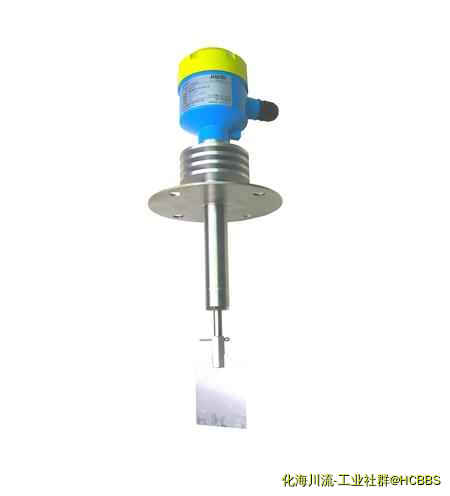

阻旋式料位开关作为一种用于固体物料检测的物位开关,其工作原理是叶片通过传动轴与离合器相连接并利用微型马达做驱动装置,使叶片持续转动,当叶片接触物料时,叶片与物料间产生的阻力克服灵敏度调节拉簧的拉力使拉簧张开,此时马达停止转动,检测装置输出一开关量信号;当物料下降到叶片以下时,叶片与物料间产生的阻力消失,灵敏度调节拉簧复位到原始状态,马达带动叶片再次正常持续运转。
  阻旋式料位开关在工作中如果出现故障,会影响到生产的顺利进行。下面将阻旋式料位开关的常见故障及产生原因简析如下:
  常见故障现象一:物料未浸没叶片时,发生报警输出。
  原因分析:
  ①灰尘或杂物进入轴承造成传动轴卡死而产生输出报警。
  ②物料冲击使传动轴变形弯曲,造成传动系统卡死而产生报警输出。
  常见故障现象二:物料浸没叶片时,无报警输出。
  原因分析:
  ①电机长时间运转而损毁发生停转。
  ②灵敏度调节拉簧调节过强造成叶片与物料间产生的阻力小于拉簧的拉力而使电机无法停转。
  ③叶片形式与物料密度不相符,叶片与物料间产生的阻力小于灵敏度调节拉簧的拉力而使电机无法停转。
