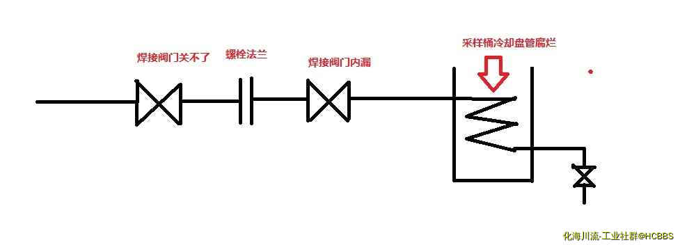

阀门内漏,后路管道要焊接怎么办?
是这样的,采样器的冷却盘管严重腐烂,要更换。引出管是1’ 管,前面有两道阀门,第一个阀门关不了,阀门螺母坏了,第二道阀门内漏,第一和第二道阀门之间有一对上螺栓的法兰。
1.第一个方法:原来是想关死第一道阀门后,拆中间法兰螺栓,拆下后路冷却盘管重新焊接的,现在第一道阀门关不了,只好放弃。
2.第二个方法:第二道阀门关后,有内漏,想用锯子锯下后路采样冷却盘管,但是内漏分析不合格,安全员不给动火,怎么焊上去呢?

阀门都是焊接的?
发表于 2017-10-12 11:50:55
在第二道阀后想办法,拆开法兰。
发表于 2017-10-12 12:10:01
不清楚是什么物料,从前端想办法置换,加水冲洗,然后再拆掉法兰。

法兰上盲板吧。
发表于 2017-10-12 14:04:08
如果内漏不大,就拆开法兰加装盲板隔离,在做气体分析,应该就可以达到动火要求了  详情 回复 发表于 2017-10-13 12:15
终身会员  |  头衔:  【工程师】
阀门本身不带法兰么,阀门带法兰的话,可以把第二道阀门后的管线拆下来。第二道法兰内漏加盲盖。

临时加盲板恐怕是唯一解决的办法。

这里再次说明,图中已经表明是2个阀门都是焊接阀门。如果强行拆开中间的法兰螺栓,气体泄漏,如何保证安全的上盲板?
由于第一道阀门关不死,第二道阀门内漏,其实已经有气体从腐烂的采样盘管漏出,所以必须处理,而不是另取采样点。
请大家继续讨论。

就是不知道是什么气体、压力多少?唯一的办法是中间加盲板,然后将内漏的阀门锯下来,----

得想办法关第一道阀再加盲板,是阀关不动还是?

看样子还是得在第一个焊接阀门上想办法,不知道是什么类型的阀门,螺母那个坏了,是否可以动火焊接一个螺母?

锯下后,可以考虑下攻丝,改成螺纹接头吧

没什么好办法,考虑上游关闭阀门吧,这几个是没办法解决的。

同意13楼的做法如果压力不高可以锯下焊接,焊接后加个活接或管箍连接,只需在管上套扣即可

我不知道你们是什么装置,液化气嘛?要是阀门内漏不是很厉害的话,把后边那个阀门的后接口卸了,打上盲板吧!

不知道楼主是什么情况,能不能充中间螺栓法兰哪里断开加盲板,在清洗置换后面部分

第一道关不了的阀门前面还有阀门或者管道么?压力不高的话,在前面泄压,后面压力尽量小,带压的情况下将那对法兰打上盲板。另外是什么介质很关键。
