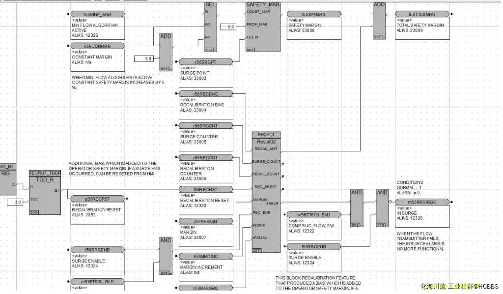

请问各位大侠,在triconex程序中关于压缩机反喘振有一个裕度重校的功能块,意思是当喘振发生时,会自动对MARGIN进行一次重校以增加总的安全裕度防止下次再进入喘振,我不明白的是,此功能块中(Recal02)它如何得知压缩机目前已经进入喘振区域了,是靠MARGIN这个输入参数吗?它减少到零或一定的程度就认为已经进入了喘振区?谢谢! 如图

当实际裕度MARGIN小于零,也就是工作点在喘振线左侧的时候,就算进入喘振区了
