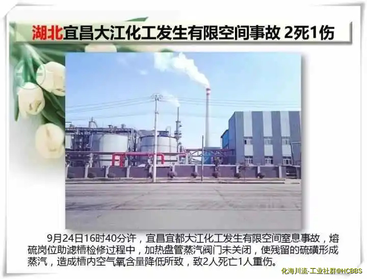

       9月24日下午17时左右,湖北大江化工有限责任公司熔硫岗位助滤槽在检修过程中发生事故,致两人死亡一人重伤。
       据事故调查的初步消息:该工厂熔硫岗位助滤槽检修过程中,加热盘管蒸汽阀门未关闭,致使残留硫磺受热形成蒸汽,造成槽内空气含氧量降低所致。
       大家分析一下,存在哪些失误

发生在受限空间内的2死亡1重伤,因没关闭蒸汽阀门。也就是在检修前没落实好检查,工作中慌慌忙忙没有做好风险确认。

属于典型的人为事故,化工残渣,残液没清理就进入人员作业,违反了“十四不准”的第十条。

作业票有没有开?危害分析不全面?
安全措施没有落实!监护、隔离都没有做或没有做到位!
高危作业这么大意!

专家组初步分析事故直接原因为:在检修作业过程中,加热盘管蒸汽阀门未关闭,导致熔硫助滤槽内温度过高,使残留在盘管及内壁上的硫磺形成蒸汽,造成槽内空气氧含量降低。在没办理受限空间作业票证、没对槽内空气进行任何检测分析、没采取任何安全防护措施的情况下,操作工直接进入熔硫助滤槽检修作业导致窒息;监护人和另一名操作工在没配备个人防护用品的情况下,盲目施救,造成事故发生。初步认定,该事故是一起生产安全责任事故。

高危作业,特殊作业,在用化工装置检修,如此任性而为,不发生大事故那是运气,发生事故那是必然

设备检修工艺没处理完就着急干,技术员也没有风险辨识。我们有好多时候也是这样,工艺处置还没有完事,领导就催着抢进度。好多事故都是着急才出现的

应该分析分析:此次事故是纯粹的窒息事故还是中毒事故(有没有硫化氢等?)

进入受限空间首先要清理排放有毒介质,进行能量隔离,办理作业许可证,进行氧气和有毒介质分析,还要有资质人员进行监护。

惨痛的教训、令人痛心!重复出现的问题就是............;进入受限空间作业应该做到:与设备相连的工艺管线一律加盲板隔绝;设备要通风、置换、氧含量合格;监护人员要坚守岗位、并每隔一段时间与容器内作业人员联系一下,发现异常及时处理;作业过程中、定时检测氧含量;出现异常情况、救援人员要佩戴好防护用品,.........

1、现场技术交底和检维修方案是否编制,风险辨识是否全面。
2、工艺、设备技术人员的风险防范措施是否落实。
3、施工前,现场作业负责人是否确认。
4、安全措施是否落实,车间管理人员是否有违章指挥行为。
以上都需要分析
