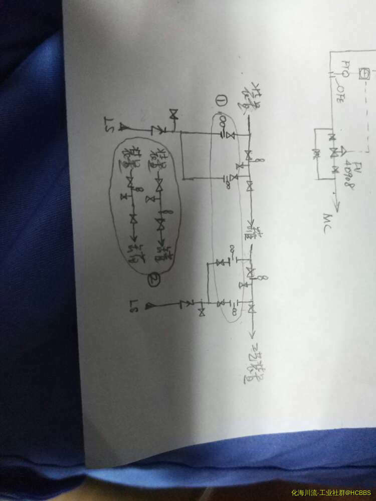

请问一下图中1,2盲板位置安装为什么会在不同位置呢?有什么不一样的作用吗?还是设计有误呢!大牛帮解释一下呀

是不是搞错了,应该跟①一样

盲板的位置,你就考虑,假如你去调整盲板,前后是否有切断,保证安全。

个人认为图2的都一样,没什么区别,但是图1就像楼上说的,根据实际工况来定,理论上来讲没什么区别,但是还是要看工况。
