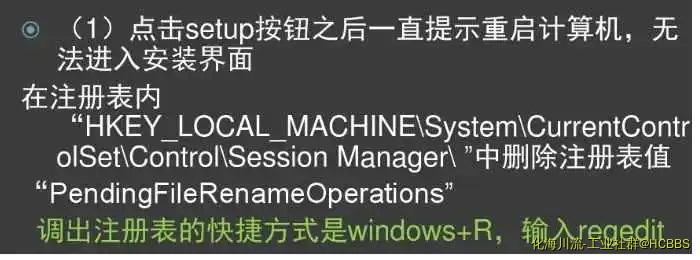

电脑系统为WIN7 32位。按照网上操作分别删除注册表项、卸载SETP7、重启等后再按照,仍要求重启。

可能需要修改注册表,按我截图操作下。还请及时反馈是否有效,谢谢。

西门子的软件最好是安装好操作系统后,用干净的系统安装。经过卸载后再安装一般是会出问题的。
此方法操作过,还是要求重启

关闭所有杀毒软件!在安装前把对应注册表里的以pending开头的删掉!如果还是重启!重启后立即删除这个注册表!后再安装!
