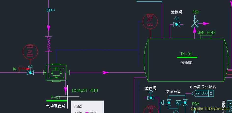

如下图所示,1.储罐液位LIT设定高低两个液位,控制泵的启停,那是否可以给信号让前面的调节阀一起启停?是否有先后顺序,有必要吗?
2.这个调节阀可以实现什么样的精确调节,加个流量计;液位计、流量计、调节阀这三者之间的关系,我想打油什么液位就到什么液位?控制流程是什么?

控制是为工艺服务的,得先弄清工艺过程要求。
发表于 2017-9-27 08:26:48
阀开泵起,泵停阀关,按这个顺序,但是延迟也就几十秒时间;通过液位串级控制就行,流量你这个是入口可加可不加,加的话要加在泵后

那我想问一下,除了高低两个液位控制泵的启动,停止之外;我可以设置其他液位控制泵的启动和停止吗?这种情况需要加流量计吗?  详情 回复 发表于 2017-9-27 09:18

个人建议在调节阀旁边加个旁通,便于调节阀的维护
发表于 2017-9-27 09:18:44
可以,对于进料可以通过液位判断,如果储罐有用户,可以在泵出口加个流量计监视,或者计量,但是如果不要求精准的话,这个流量计可以不加  详情 回复 发表于 2017-9-27 10:33

你说的流量计可加,可不加,加了有什么好处?

加了液位控制更加精确啊,可以构成串级

工艺不清,无法给出结论。。。

液位不需要精确控制,可以用高液位泵启动,低液位

从图中看并未形成控制回路。
