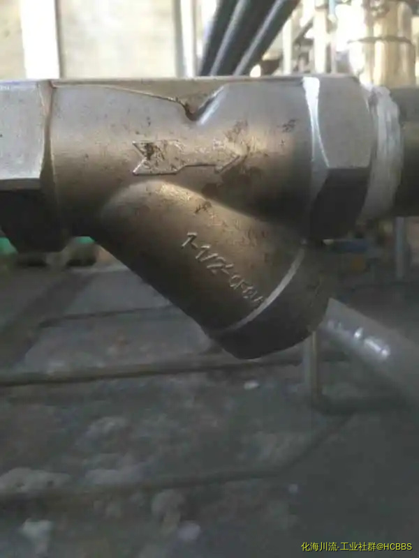

[求助] 各位大神看看这个过滤器图上的符号代表什么意思,工作压力是多少?
5.6K |19
peytkwwlVIP会员 VIP会员 | 显示全部楼层 |阅读模式       最后访问IP河北省
图中过滤器上的标志是什么意思
图中过滤器上的标志是什么意思
过滤器另一面上的800代表什么意思
过滤器另一面上的800代表什么意思

1-1/2’-CF8M    800,表示公称直径1.5寸,材质CF8M,公称压力800lb

能知道最低工作压力吗?

公称压力800lb是多少MPa呢?

1-1/2’-CF8M    800,表示公称直径1.5英寸,
材质CF8M(316不锈钢),
公称压力800lb(大约是13MP)

1-1/2’-CF8M    800,这个是有方向的。1-1/2表示公称直径1.5英寸 大约DN40, 材质CF8M(316不锈钢), 公称压力800lb(大约是13MP)

可以知道最低的工作压力吗/

最低可以-0.1MPa,也就是可耐受负压

我想在追问一个问题,就是这个过滤器原来是用在液体管道上,现在我想把它用在气体管路上,能不能用?

有些型号的过滤器会标明800wog,表示过滤器可用于W(水)O(油)G(气),但是楼主的未标明,所以不敢肯定适合于气体过滤,但是作为管道不超压力肯定没问题的。
如果想改为气体过滤器,就要对过滤的颗粒粒径有所了解并选用相对应的滤网。各种规格丝网可拦截的粒径尺寸查"滤网规格"

不超压就可以, 至于过滤效果就未必了.

MPA   我们通常所用的PN,CLass,都是压力的一种表示方法,所不同的是,它们所代表承受的压力对应参照温度不同,PN欧洲体系是指在120℃下所对应的压力,而CLass美标是指在425.5℃下所对应的压力。所以在工程互换中不能只单纯的进行压力换算,如CLass300#单纯用压力换算应是2.1MPa,但如果考虑到使用温度的话,它所对应的压力就升高了,根据材料的温度耐压试验测定相当于5.0MPa。   阀门的体系有2种:一种是德国(包括我国)为代表的以常温下(我国是100度、德国是120度)的许用工作压力为基准的“公称压力”体系。一种是美国为代表的以某个温度下的许用工作压力为代表的“温度压力体系”  美国的温度压力体系中,除150LB以260度为基准外,其他各级均以454度为基准。  150磅级(150psi=1MPa)的25号碳钢阀门在260度时候,许用应力为1MPa,而在常温下的许用应力要比1MPa大得多,大约是2.0MPa。  所以,一般说美标150LB对应的公称压力等级为2.0MPa,300LB对应的公称压力等级为5.0MPa等等。  因此,不能随便按照压力变换公式来变换公称压力和温压等级。

弱弱的问一下:
公称压力800lb(大约是13MP),那么滤器两端的丝扣连接,能耐这么高的压力吗?
