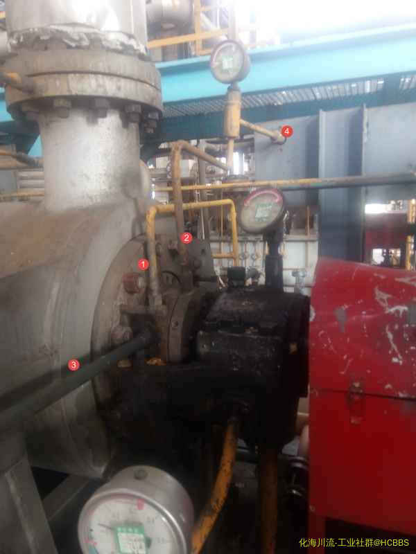

如图,这是一个高压锅炉水泵机封处的图片,3是冷却水,1.2是泵内介质锅炉水,4是锅炉水引出后用冷却水冷却的夹套管,没拍出来。
请问:一,3冷却水是去什么地方冷却
         二,1.2的流向是从1到2,还是从2到1。它是去机封的什么地方?既然冷却了,为什么还要引入冷却水3

应该是机械密封冷却和润滑油冷却两个,走向你可以看一下两条线接的主管是进水还是回水就可以判断了

3和2应该是机封冲洗水进出管路,一般是下进上出!1应该是泵盖保温或者冷却管!

从图片上看,管路1不应是机封冷却管。管路2、3是机封冷却用,3进2出

看一下泵的旋转方向就可以判断机封冲洗的进出口

BB5结构的高压锅炉给水泵,机械密封冲洗方案应该是Plan23+K
3是冷却水,一般是进入泵端盖的水夹套,泵体端盖和机封座连接有一定热传递,减少热量传递到机械密封,如果没有这冷却水,机封的静密封O型圈容易老化失效
1和2是冲洗液,将高温介质引出冷却后,再输入机械密封摩擦副,摩擦副中间会形成一层水膜,同时带走摩擦副热量。至于是1到2还是2到1,运行的时候摸摸,温度高的流向温度低的流动
1和2中间的水冷器特别重要,有条件最好用软化水,定期清洗夹套水垢,当冷却效果不好时,机封寿命下降,泄漏率升高

楼上的说的很对,冲洗液是1到2,2有温度表,用以查看冷却后温度,如果表在高温端1处无意义。
不明白2点:1.在4这个地方是夹套冷却水,为什么冷却水和介质是同向流动冷却,而不是相向流动冷却。一般的水冷器都是介质和冷却水相向流动的。这样设置目的是什么?
2.机械密封冲洗方案应该是Plan23+K?这个冲洗方案有没有资料查?
