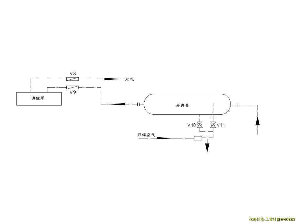

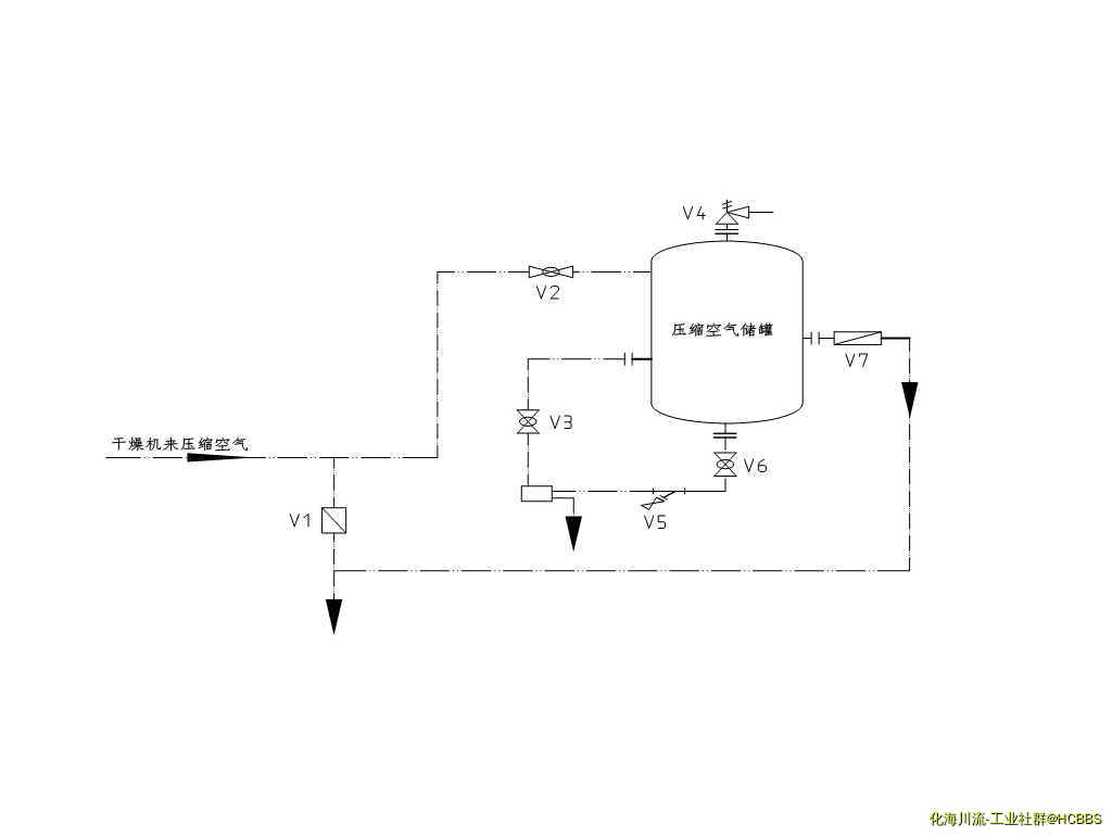

1:   V3、V5、V6阀这一路主要是起什么作用?除水还是吹除还是其它?前面已有除水的,
       V1阀主要的作用是什么?是不是可以不要?
2:  V10、V11这一路怎样除水?负压的管径是不是也按流速来选取?

简介--V3、V5、V6,也是排水、排污用的。-登录查看全文

简介--V10、V11这一路,应该是在真空泵停泵时排液的。压缩空气是疏通管道用的。-登录查看全文

简介--zdl1966 发表于 2017-9-8 21:26 V3、V5、V6,也是排水、排污用的。 那V3起什么作用,平时定时把V6开开应该可以满足要求了,V3是停车时回气用的?-登录查看全文

简介--zdl1966 发表于 2017-9-8 21:30 V10、V11这一路,应该是在真空泵停泵时排液的。压缩空气是疏通管道用的。 V10排水,那V11应该是回气,停车后把v11打开让罐子充满空气,然后v10就能顺利排液了,是这样的吗? ...-登录查看全文
发表于 2017-9-8 22:01:36
是的。  详情 回复 发表于 2017-9-8 22:12

简介--793181920 发表于 2017-9-8 22:01 V10排水,那V11应该是回气,停车后把v11打开让罐子充满空气,然后v10就能顺利排液了,是这样的吗? 是的。-登录查看全文

简介--793181920 发表于 2017-9-8 21:57 那V3起什么作用,平时定时把V6开开应该可以满足要求了,V3是停车时回气用的? 应该是控制液位的吧,与V7相对应。-登录查看全文

简介--生古 发表于 2017-9-8 21:57 球阀后有个密闭的容器吧,一排水时是把球阀打开,压力平衡后水会流倒密闭容器里,然后再关闭球阀,因为密 ... 那我直接开v11也能形成正压,罐子是负压,压缩空气大多数会跑到罐子,然后 ...-登录查看全文

简介--zdl1966 发表于 2017-9-8 22:14 应该是控制液位的吧,与V7相对应。 v7是个开关阀,v3调大调小液位怎样变化呢?-登录查看全文

简介--1:   V3、V5、V6阀:除水。V3是为了保持气压平衡。V7也是同样的目的。         V1阀:除水。         两者除水阶段不同,不应相互替代。 ...-登录查看全文

简介--1、V5是手动吹除阀;V3、V6两个阀门应该是自动排放液体的阀门组。其中V3是液位的气相负压仪表管,与罐底的取样/排放管V6相对比,输出设定信号,根据罐内液位,控制V6阀开关,至下面的方图自动排出。V1的作用是这个储 ...-登录查看全文

简介--793181920 发表于 2017-9-8 22:36                                 登录/注册后可看大图 那我直接开v11也能形成正压,罐子是负 ...-登录查看全文

简介--CHANGBAISHI 发表于 2017-9-9 16:51 1、V5是手动吹除阀;V3、V6两个阀门应该是自动排放液体的阀门组。其中V3是液位的气相负压仪表管,与罐底的 ... 第一张图是压缩机出来经过一个干燥机然后就是图上的流程,然后去工 ...-登录查看全文

简介--V1应该是旁路控制,储气罐检修等作业时可以通过V1来实现供气 V3、V5、V6,是排水、排污用的。-登录查看全文

简介--V10是排污的,V11是破真空的, V3是个压力平衡阀, V5是个倒淋, V6是排污的,V1是旁路,V7是去工艺的控制阀,这种的缓冲罐没有液位一说吧,不都是定期排放么,至于你的真空管线直径,跟你的抽气量大小有关系,只要 ...-登录查看全文

简介--xingjiecheng012 发表于 2017-9-11 11:32 V10是排污的,V11是破真空的, V3是个压力平衡阀, V5是个倒淋, V6是排污的,V1是旁路,V7是去工艺的控制 ... v3怎样压力平衡呢,详细点,真空总管可以按照你说的,但是分 ...-登录查看全文

简介--你的v3和v5之间的那个空白矩形是啥?不是个缓冲罐?如果只是个管线,那v3就不是平衡阀。至于你的真空管线,设计院都会计算好的,会根据你的容器体积和出气量进行布管 ...-登录查看全文
