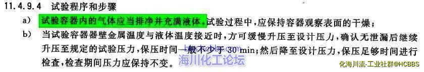

1. 做液压试验时,假设试验压力为2MPa,容器顶部是不是得留有一定的气相空间,否则怎么产生压力啊?水是不可压缩的,气体可以压缩2. 还有种说法:“如果顶部因为结构原因,气相空间无法排净,没法打到试验压力”,这种说法是否正确?

第1个问题:正常情况下应排净空气,压力是靠液压泵加压的作用。2.有一定的气相空间的话,只是压力上升较慢,不是打上去压力。
发表于 2017-9-7 08:32:50
梦幻100 + 5 积极参与
应该想办法排尽所有空气,比如加引出管,液压压力有液压泵产生。液压试验一定要满足图纸要求,不打到试验压力,则试验是无效的。

第二个问题:既然知道存在结构原因无法排气,就需设计加工排气工艺口,试压后封堵。

不可压缩 并不是绝对的不能压缩,只是压缩比较小而已。 否则的话  众多的 液压缸怎么解释!!  有空气需要尽量排尽,主要考虑的是安全问题,实际打压中 不可能绝对无空气,都存在少量的,因此升压 需要有个过程。

看来你是在纠结,你感觉液体不能压缩就不能产生压力。排净空气你用打压泵打压便会迅速起压,因液体可以压缩的空间很小,再打进去一点,就会起压。

感谢大家的回答,基本明白了,还有点疑问,
为什么如果空气排不净,升压会缓慢?讲讲原理
发表于 2017-9-7 22:43:41
气体具有可压缩性和膨胀性,其密度随压力和温度的不同变化很大,根据气体方程式,从常压到达试验压力,气体体积会缩小很多,因此升压缓慢。

气体排不尽,是否可以理解为相当于气液组合压力试验?感觉这样比较危险。耐压试验压力的变化遵循了能量守恒定律,气体可压缩,压力上升的慢,液体不可压缩,能量直接转变成压力,上升的快。
