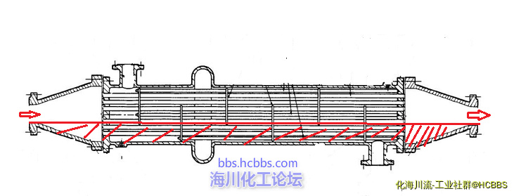

各位海友,大家好,最近碰到一个固定管板样式换热器,给分馏塔顶汽冷却,介质走管程,冷却水走壳程,介质在冷却过程中有一半会冷凝成液态,换热器卧式,水平进水平出,是否存在积液的问题,还是气流直接把冷凝液带走?下部约有500mm高在管口下。
还是使用下图的管口布置,更好些?
