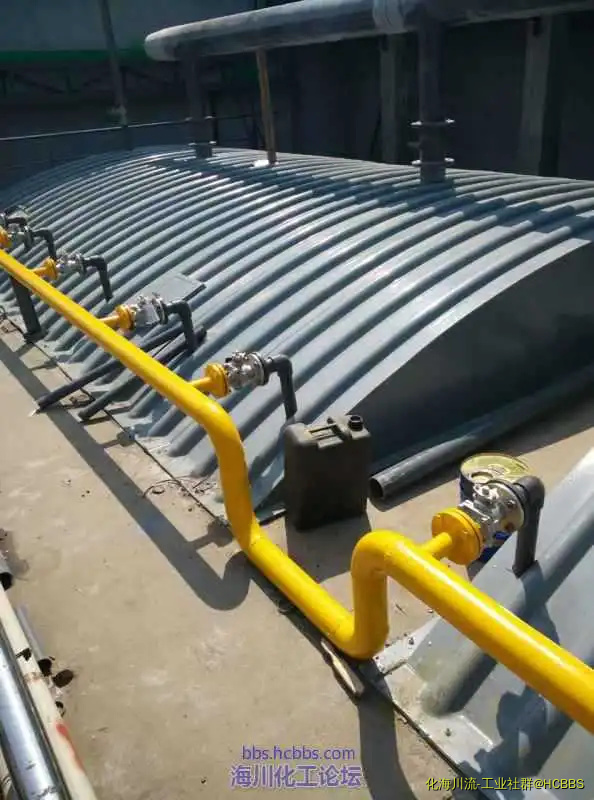

厂里的污水处理装置都没有封盖,所以A/O,MBR池附近总有挥发出来的臭味,请问海友们有没有什么简单快捷的处理方式,不需要使用什么复杂的生物处理方法或者占地较多的方式。越简单越好,并且有效果

现在基本都会要求污水处理加盖上除臭设施

加盖
现在很多项目都是封闭的,因为气味
加清新剂等等,其实就是省钱
现在加盖很成熟了,尽管用处不大,至少可以除臭
发表于 2017-9-5 16:48:02

我这ABR,调节水池都加了盖并加了引风机,SBR池加的玻璃钢顶棚。

上风罩然后集中氧化处理,排放浓度可远低于国标。

封闭,收集,生化处理!

加盖,上除臭设施,氧化处理。
