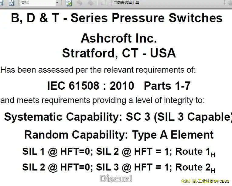

机械式压力开关,到底有没哪个品牌可以做sil认证的呢,跪求大侠们指点,谢谢~

ASHCROFT的B D&T系列压力开关,单一配置可以达到SIL2,冗余配置可以达到SIL3

好的,谢谢~我后来找到美国UE的压力开关有认证sil2。但现在还有个流量开关说也要sil还没找到
发表于 2017-9-5 10:30:02
详细信息见我截图
