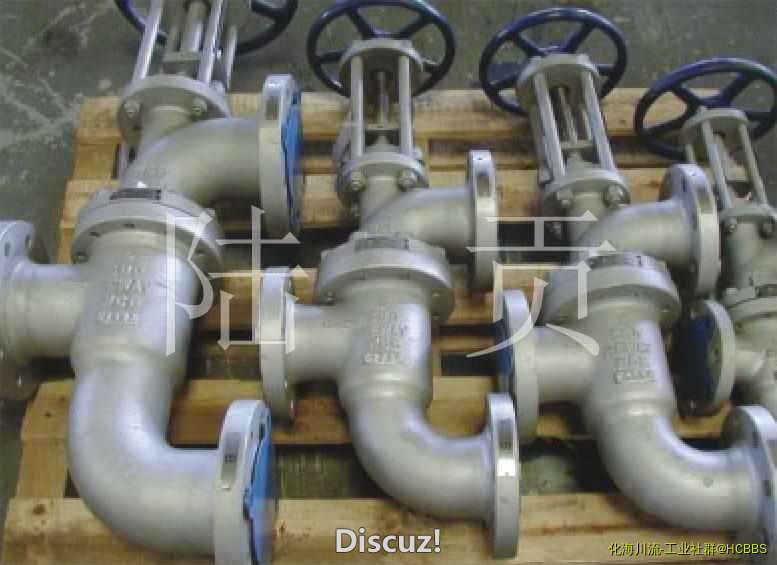

各位看看这是什么阀门?用途?

LDXAPVIP会员 VIP会员 化海川流M | 显示全部楼层       最后访问IP辽宁省
带开关的三通阀?

156026692 | 显示全部楼层       最后访问IP上海市
海川大学四年  |  头衔:  【版区常驻技术员】
头一次见,用在哪里的?啥介质的?学习一下。

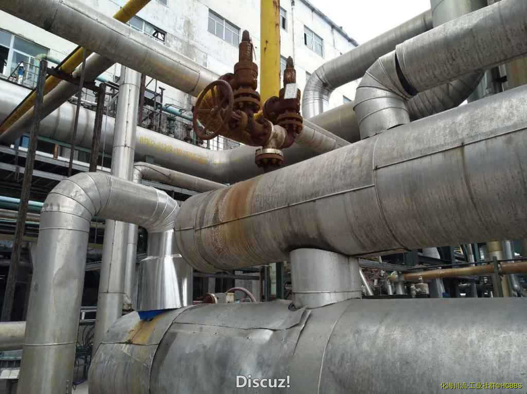

用在一个双联装安全阀的根部!

是的,一般在装安全阀的场合常见

用于在线切换安全阀,便于安全阀的不停车状态下校验、检修。阀杆上安装了一个双面阀芯,切换时旋转阀杆驱动阀芯与前后阀座密封完成切换。

这种阀门正式的名称叫什么?

用来装安全阀用的。切换用

三通截止阀
