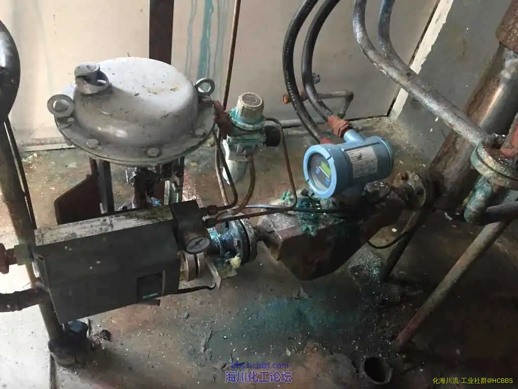

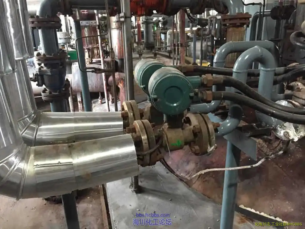

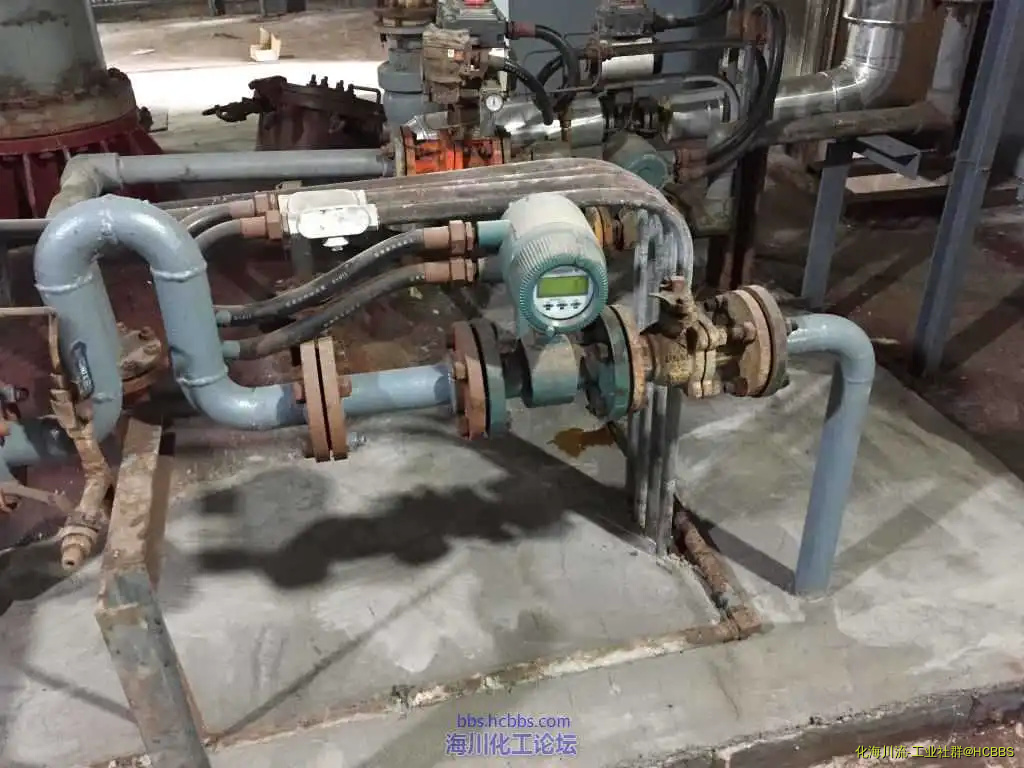

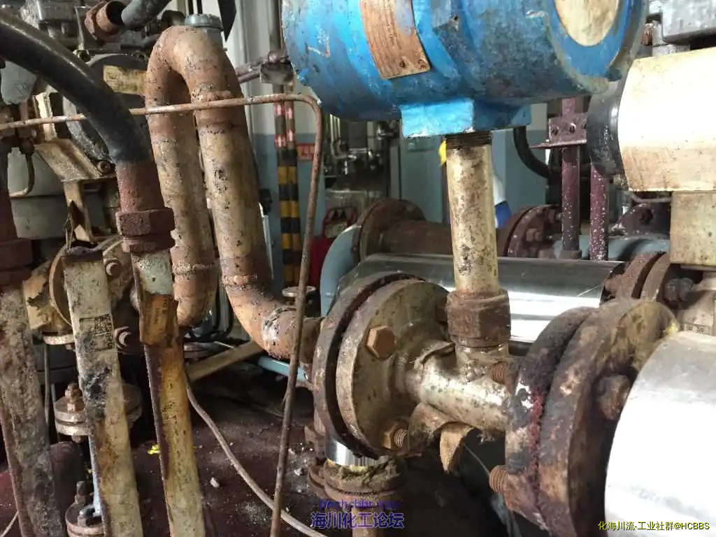

图片中的几种流量计安装是否有问题,麻烦大神给指点下,谢谢

问题大着呢 流量准确不?
发表于 2017-9-1 14:28:36
为了满管也不至于这么弄吧,前面的质量流量计可以那么装,涡街的和电磁的肯定要求直管段,另外你们的现场太脏了,那么脏也不做好防护,另外流量计也不能直接接手阀
发表于 2017-9-1 14:29:28
2
弯管流量计前后有直管段要求,现场没有直管段。
发表于 2017-9-1 15:24:30
现场条件也太差了,流量计应有直管段,看一下GB 50093-2013 自动化仪表工程施工及质量验收规范。
发表于 2017-9-1 16:25:30
海川讲师  |  头衔:  TA未设置
现场可能是低温介质,有点脏,也该处理一下卫生吧。

mazmVIP会员 VIP会员 | 显示全部楼层       最后访问IP山东省
质量流量计没问题,涡街、电磁都要求有直管段的,质量流量计的电缆配管从上配下来,容易进水,再就是你们的防爆软管与表连接之间应该加电缆加紧密封接头,配管应该低于接线口。我们电缆配管最低点都加三通,利于排水。
发表于 2017-9-2 10:31:35
阿炳VIP会员 永久VIP | 显示全部楼层       最后访问IP上海市
  终身会员:HC125  已绑手机   ★悬赏任务→ 发悬赏(0)  承接(0/0)
都是前后直管没有,质量流量计没有支撑

tonyguanVIP会员 VIP会员 | 显示全部楼层       最后访问IP印度尼西亚
电磁流量计,涡街流量计直管段不满足规定
