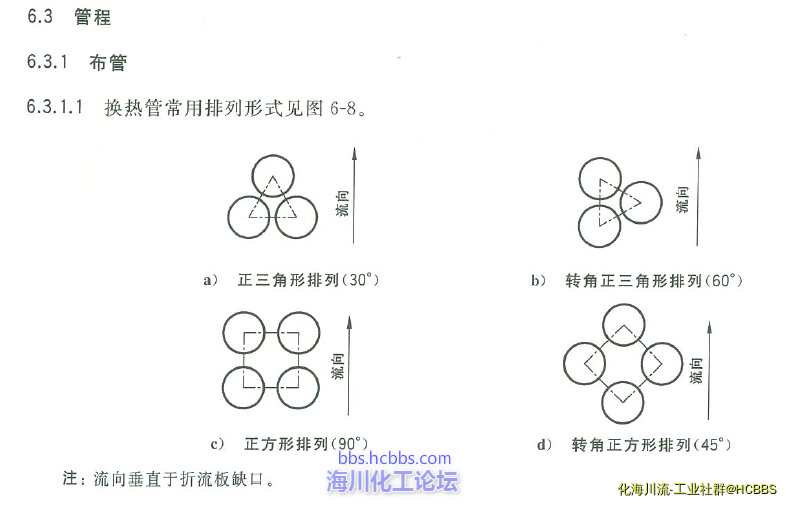

[求助] 空冷器的排管方式分30°、45°、60°和90°,是什么意思?

空冷器的排管方式分30°、45°、60°和90°,是什么意思?举个图例说明一下。

这个是151里面的

sfs-807VIP会员 VIP会员 | 显示全部楼层       最后访问IP山东省
管与管之间的角度

海川副教授  |  头衔:  【海川活跃分子】
就是管与管之间的角度
