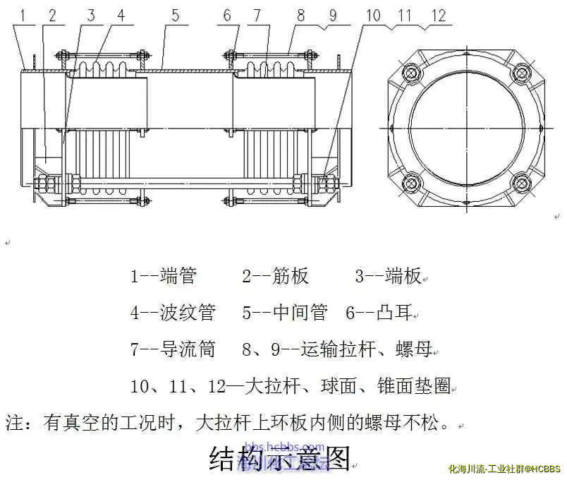

海友们:
    我公司的蒸汽抽真空管道上安装了大拉杆的膨胀节,用以吸收横向和角位移,厂家的安装说明书中有这样一句话注:有真空的工况时,大拉杆上环板内侧的螺母不松。
请问是什么原因啊?
    不松掉内测螺母的话,大拉杆膨胀节能吸收横向位移吗?
    烦请不吝赐教

既然这么提示,那设计应该能满足要求

谢谢.
我们就是按照厂家的安装要求进行施工的,但是不明白这么安装的原因.

是否是出现真空工况时,大拉杆上环板内侧的螺母不松,从而起到支持作用,防止膨胀节被空气压坏。  详情 回复 发表于 2017-8-29 16:46

是否是出现真空工况时,大拉杆上环板内侧的螺母不松,从而起到支持作用,防止膨胀节被外部大气压坏。

同楼上
