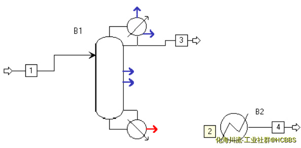

35、改变流程的连接----第二种改变物流连接
你可以从一个单元操作模块中断开物流的一端,然后将其连接到相同或不同模块的另一端口。为了改变被连接的端口。
方法 2 :
1、单击物流。
2、单击鼠标右键。
3、从出现的菜单中单击。
    Reconnect Source 重新连接物流源,断开物流源一端。
    Reconnect Destionation 重新连接目标物流,断开物流输出端。
每个模块全部有用的端口都是亮显的。例如:对于进料物流其出口端口是亮显的 在被重新连接的一端上物流的ID将会出现在文本框内。所有的端口中至少有一个物流连接处显示的是红色,其它显示的是兰色。
4、只要愿意你可以继续连接一个新物流,单击你想要连接的物流末端的端口或单击流程的空白部分去放置一个进料或产品物流。
