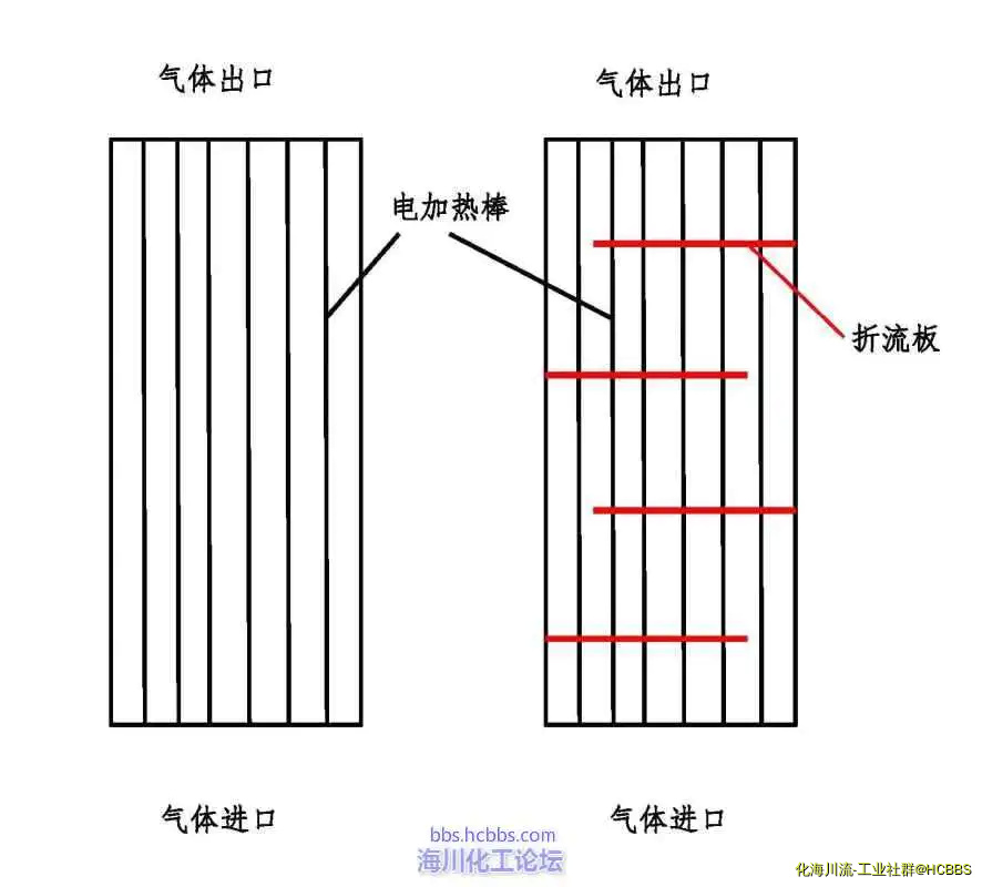

问题都没说清楚。。。电加热器的K其实最终取决于你的流体侧的给热系数。。
电加热元件,无论你是棒状的,还是片状的,板状的,其共同的特点是表面单位功率很高,有点像电脑的CPU,都可以拿来煎鸡蛋的,以电脑CPU举例,CPU表面的热需要由散热片上的风扇带走,你只需计算那个散热片的面积和风扇鼓风时的给热系数就可以,CPU的给热系数极高,是个很恐怖的数值,基本只取决于加热元件的厚度(导热系数/厚度就是给热系数),因为其很高,远远高于你的流体侧对流给热系数,所以总传热系数是由你流体侧决定的,比如你算出CPU的空气冷却侧的给热系数是100,你的总传热系数就取100,然后核算面积,基本就不会错了。
这也是为啥电加热器厂家一般不计算的原因,因为他们不用算,面积的多少他们只有个大概的经验数据,真正的计算还是在设计院与工程公司这边,你会计算流体侧的对流给热系数就行了。

arpcdVIP会员 VIP会员 | 显示全部楼层       最后访问IP四川省
给楼主看个工程实例:
如下图左侧所示:气体自下而上穿过电加热棒(每根加热棒10kW,一共12根)组合而成的一个钢制圆筒,电加热棒由于受限于数量不能太多,无法径向布置(那样布置数量电加热棒数量就很多),只能顺着气流方向垂直布置。
现场开车1小时就出现电加热棒过热,只能降低电流,降负荷生产,后来改了改,改成右侧的那个图了。。一切OK。。。
对比下就知道怎么回事了。。。电加热器厂家成套供应的,厂家就是不计算,拍脑子,结果拍错咯。。。

给力啊,非常厉害!  详情 回复 发表于 2020-11-2 23:09
