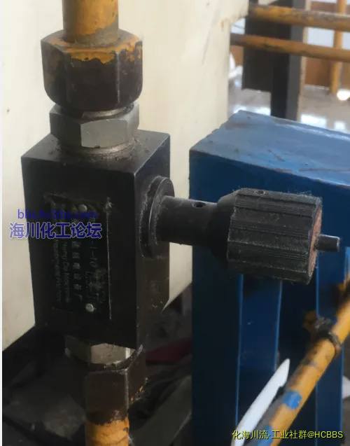

  某公司为杭州汽轮机厂T4612型6MW机组,调节系统为西门子SRIV全液压式,已经不自主振动近10年,虽经过多次检修、清洗、更换滑阀部套、阻尼阀、局部管道加固、调整二次脉冲油压等诸多方法,但要么是好一段时间又振动,要么就是一点用都没有,上个月,我们采取了在阻尼阀前加装9mm节流孔板的方法,已经运行一个多月,没有发现任何振动,与大家分享,希望同行能有所启发!
1502868948.webp 油从下往上进错油门油腔,就在这个阀下面进油管道加了9mm的节流孔板,这个位置加节流孔板不影响整个油压系统运行,因为这个油压仅仅是供滑阀旋转运行时在与回油口瞬时连接,起到将滑阀上下活动的作用 1502869954(1).webp 就是图中最下面这个油口。
