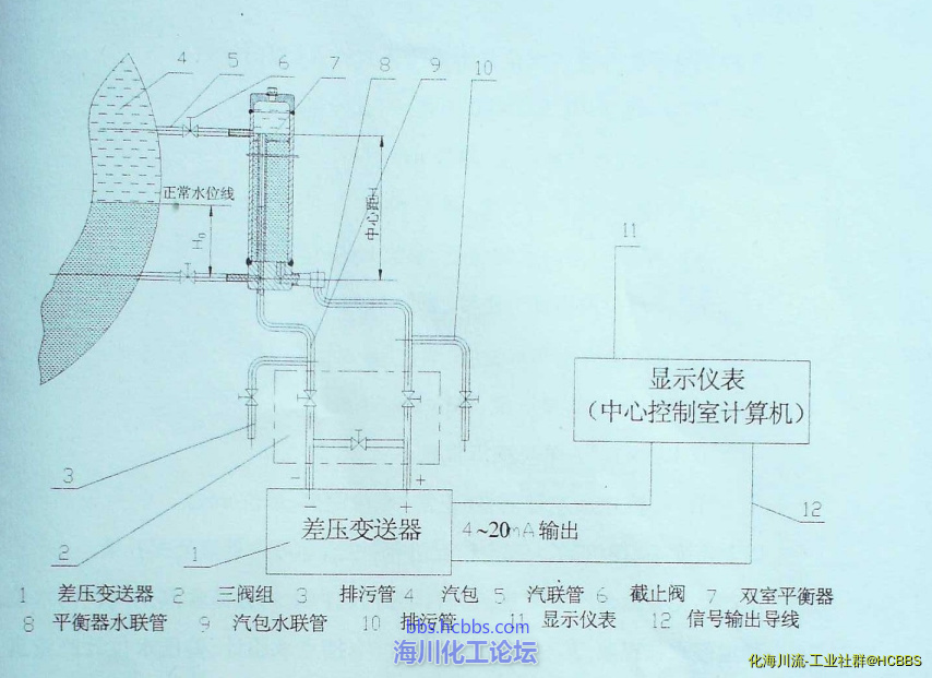

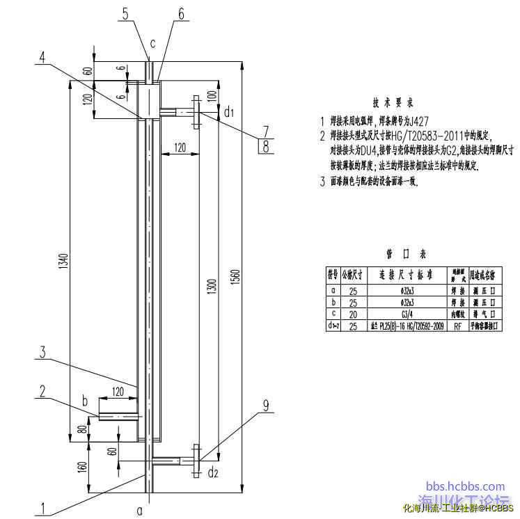

a接正压室,b接负压室,负迁移。
发表于 2017-8-12 09:58:10
我从网上搜的资料说的正好跟您相反呢,越来越迷糊了  详情 回复 发表于 2017-8-12 11:37

蛊虫VIP会员 VIP会员 | 显示全部楼层       最后访问IP内蒙古自治区
海川大学二年  |  头衔:  【小白来学习】
已绑手机   ★悬赏任务→ 发悬赏(1)  承接(0/0)
貌似B接正压,7或者8接负压吧。我猜的。

店小贰楼主 VIP会员 VIP会员 | 显示全部楼层       最后访问IP山东省
jlszhoujidai 发表于 2017-8-12 09:58
a接正压室,b接负压室,负迁移。

电厂都是按2楼说的连接,不知为什么,可能是传统。

店小贰楼主 VIP会员 VIP会员 化海川流M | 显示全部楼层       最后访问IP山东省
现在越弄越迷糊,有没有权威的来给讲解一下

trx012VIP会员 VIP会员 | 显示全部楼层       最后访问IP福建省
说明书找的,看看有没有帮助。
