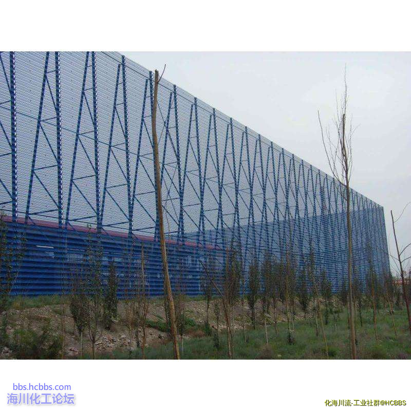

如图,很多企业的煤场,沙场都设置了防风抑尘网,请问论坛内有认识会计算高度的大神么?可以私信我,有偿服务。

但凡是与刮风下雨有关的玩意儿,所谓科学计算其实都是扯,最早国外研究这个都是靠“吹”,即风洞试验,国内一些大学和研究机构也做过类似的东西,既然是吹,就肯定都是些经验性的数据啥的,国内电力、钢铁、铁道等设  详情 回复 发表于 2017-8-11 14:00
arpcdVIP会员 VIP会员 | 显示全部楼层       最后访问IP四川省
工科小愤青 发表于 2017-8-10 13:14
所以需要一个科学的计算呀
但凡是与刮风下雨有关的玩意儿,所谓科学计算其实都是扯,最早国外研究这个都是靠“吹”,即风洞试验,国内一些大学和研究机构也做过类似的东西,既然是吹,就肯定都是些经验性的数据啥的,国内电力、钢铁、铁道等设计院都会做此类工程的设计,要仅仅是个高度,其实不难的。
下面这段文字网上很常见,各大单位的可研、设计文本也经常出现:
1.防风抑尘网高度由堆垛高度、堆垛面积和环境质量要求等因素来确定。防风抑尘网靠近料堆设置,要求扬尘量小于**标准,通过南京工业大学进行的风洞实验, 综合计算得出防风抑尘网的高度应比料堆高出2~3m较为适宜。
2.料堆场防风网的高度主要取决于堆垛高度、堆场范围等因素。风洞试验表明:当防风抑尘网的高度为堆垛高度的0.6~1.1倍时, 网高与抑尘效果成正比;当防风抑尘网高度为堆垛高度的1.1~1.5倍时, 网高与抑尘效果的变化逐渐平缓;当防风抑尘网高度为堆垛高度1.5倍以上时, 网高与抑尘效果的变化不明显。因此,防风抑尘网的高度一般在堆垛高度1.1~1.5内选取。根据有关研究表明, 墙高为煤堆高度的1.1~1.2倍较为合适。
3.防风抑尘网高度的确定还应考虑所保护堆场范围的大小,使堆场在防风网的有效庇护范围之内。风洞试验表明:对网后下风向2~5倍网高的距离内, 堆垛减尘率可达 90 %以上;对网后下风向16倍网高距离内,堆垛综合减尘效率达到80%以上;在网后25倍网高的距离处有较好的减尘效果;到网后50倍网高的距离处仍有削减风速20%的效果。为了达到环境质量要求,国内的防尘抑尘网大多要求减尘效率达到80%以上,因此,防风抑尘网高度应大于其网后庇护区1/16。
1、2条很好理解,也就是网高要比料堆高度高出2~3米,比如煤堆高度10m,你设计网高就取12m,网高是煤堆高度的12/10=1.2倍,这些都是经验参数,不用算的,也没法算,没公式啊。。。
3条稍微费解一点,这个庇护区不太好理解,举个例子就清楚了:还是刚才那个煤堆,高10m,底部长200m,宽120m,这是煤堆的设计参数,这个200x120m的范围,就是庇护区,网高取12m的话,是不是达到1/16 呢?长度方向,12/200=0.06,而1/16是0.0625,这就不行了,你得比0.0625大才可以,调高1m,13m,13/200=0.065,这就ok了,宽度方向肯定是够的了,12m都达到0.1了,13m肯定是够的了。。。
仅就高度而言,这些已经足够了。。。。这些玩儿其实国内其实没有研发,直接拿过国外的东西来的,没有想象中的那么复杂,除非青藏铁路这号的工程,老外没有那么高海拔的戈壁、沙漠了,这时的防护网就得自己做做试验咯。。。不要以为做这些的设计院啥的水平真有多高,俺和新疆XX单位(据说在国内人家总结出了扬尘产生量计算公式的权威单位)聊过,人家直接就一句,那高度都是经验数据,直接取,算不出来!
真正防尘抑尘,设网的层网数更重要,一层不够两层凑,堆场内设置喷水装置设计院往往也比较重视,仅是个网高,没啥的,直接取。。
