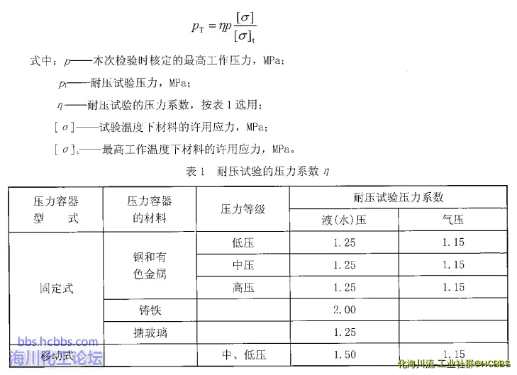

在用压力容器水压试压压力怎么取值?

我们公司水压试验压力是设计压力的1.25倍 。

这个问题比较复杂,首先压力容器应经过全面的检验,根据检验结果(厚度减薄等等)计算确定具体的试验压力、试验温度等。不能简单的按原设计压力的1.25倍确定。

根据GB150的要求,1.25倍后面还有一个比值,不同材质及不同设计温度下,压力不同

(1)在用压力容器定期检验按照TSG R7001-2013《压力容器定期检验规则》进行。
(2)在压力容器定期检验过程中,使用单位或者检验机构对压力容器的安全状况有怀疑时,应当进行耐压试验。
(3)耐压试验的试验参数,如试验压力、温度等以本次定期检验确定的允许(监控)使用参数为基础计算(耐压试验的取值,见下图所示)。
(4)耐压试验的准备工作、安全防护、试验介质、试验过程、合格要求等按TSG 21-2016《固定式压力容器安全技术监察规程》的相关规定执行。
发表于 2017-8-7 12:41:07
现在GB150的气压实验系数已经有1.15改为1.1  详情 回复 发表于 2017-8-7 13:47
(2)在压力容器定期检验过 ...

耐压试验的试验参数,如试验压力、温度等以本次定期检验确定的允许(监控)使用参数为基础计算,计算公式按GB150试验压力的计算公式,式中P为本次检验确定的最高工作压力。
