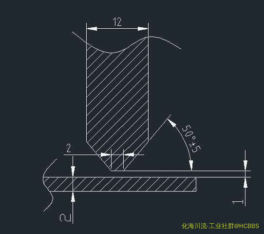

如图所示,可否做到,12个厚的板子往2个厚度的板子上焊接,
直接搭接焊好一些。还是如图这样全焊透好一些呢。
考虑到主板厚度只有2mm,如果这样,焊接作业时是否会出现主板被焊穿的问题呢。

不用吧,一个是焊穿,还有感觉你这么焊的话变形会很厉害的。

是直接搭接焊,不开坡口就可以吗,谢谢

绝对没有必要开坡口,这个结构也不适合开坡口焊。如果支撑板很长,建议二者之间采用断续焊,焊角也不宜过大。

建议不开坡口,不然热量太大,容易烧穿2mm板,变形量也大

不开坡口,这个结构不太好,最好再加6~8mm左右的垫板 焊在支撑上,然后垫板再和2mm板点焊

不开坡口,2mm板容易烧穿,变形量也大。

焊在2mm厚的板子上?考虑电阻焊吧,用焊条的话焊穿是一定的,而且变形也会很严重

2mm电焊一下子就穿了,加一块垫板,增强一下主板,直接焊不妥。
