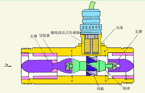

2.1 工作原理
被测流体冲击涡轮叶片,使涡轮旋转,涡轮的转速随流量的变化而变化,即流量大涡轮的转速也大,再经磁电转换装置把涡轮的转速转换为相应频率的电脉冲,经前置放大器放大后,送入显示仪表进行计数和显示,根据单位时间内的脉冲数和累计脉冲数即可求瞬时流量和累积流量,涡轮变送器的工作原理是当流体沿着管道的轴线方向流动并冲击涡轮叶片时,便有 Q = f k 其中: Q流经变送器的流量,L/s;f电脉冲频率;k仪表系数,次/升。管道内流体的力作用在叶片上,推动涡轮旋转。在涡轮旋转的同时,叶片周期性地切割电磁铁产生的磁力线,改变线圈的磁通量。根据电磁感应原理,在线圈内将感应出脉动的电势信号,此脉动信号的频率与被测流体的流量成正比,k是涡轮变送器的重要特性参数,它是代表因而每台涡轮变送器的仪表常数 k 也不完全一样,它通常是制造厂在常温下用洁净的水标定出来的。涡轮变送器输出的脉冲信号,经前置放大器放大后,送入显示仪表,就可以实现流量的测量。

2.2 使用特点
优点:涡轮流量计特点具有精度高、重复性好、无零点漂移、高量程比等优点。
涡轮流量计拥有高质量轴承、特别设计的导流片,因此极大降低了磨损,对峰值不敏感,甚者恶劣的条件下也可以给出可靠的测量变量。
缺点:(1)测量气、液混相或粘度较大的流体会产生很大的误差;(2)测量的含有颗粒的流体需要提前过滤以免涡轮被卡。(3)装拆不方便,需要经常拆卸流量计
