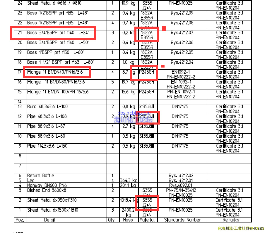

各位大神帮忙看一下
1、boss 是不是指管接头?
2、boss 后面的bspp prt fi40 是什么意思?
3、18G2A、E355R是两种材质吗?跟国内什么材质相近呢?
4、法兰  11 B1和最后面的/3.6是什么意思?其材质P245GH与国内什么材质相近?
5、接管  st35.8III材质与国内什么材质相近?
5、板材S355与国内什么材质相近?后面的J2+N是什么意思?

S:结构钢
355:屈服强度 355MPA
J2:-20℃ V型冲击  27J以上
N:正火
类似于 Q345D  我估计

P:承压用钢
245:屈服强度245MPA
GH:还没翻到啥意思。。。
NB/T47008   20#类似
