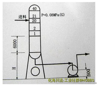

需要计算过程
23、分馏塔顶操作压力为0.08MPa(G),塔板总压降为0.03Mpa,操作温度下塔釜介质密度为640kg/m3。塔釜高(从塔底切线至第一层塔盘)为6m,正常操作时塔釜液位最低为15%,塔底离心泵泵中心线至地面高度为0.5m。如下图所示(图中长度为单位为mm)。假设泵吸入侧的总压力损失为0.015Mpa,必需汽蚀余量为3m,安全裕量取0.5m。则塔裙座(H)的高度(m)最小应不小于下列哪一项的数值? 2 F! ^& A3 t# m# i9 K
