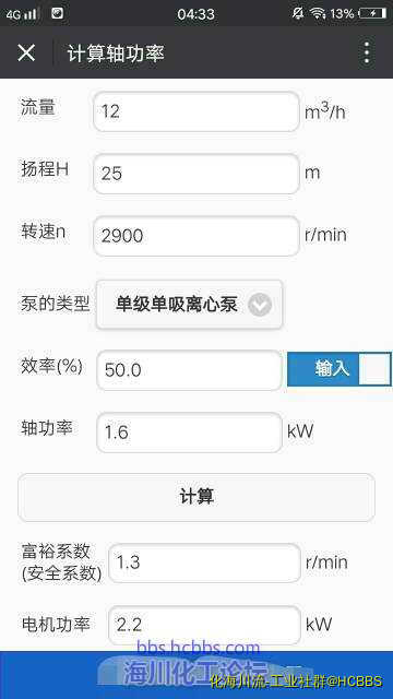

用离心泵将原料从储槽内打至塔中,塔内压力为295KPA(表压)储槽内保持液位平衡,为常压。储槽与塔进口垂直距离为20米,流量为12M3/H,物料密度900KG/M3,管道直径68MM*4MM,管道长度26M(包含所有局部阻力损失),λ为0.03,求泵的扬程,泵效率为60%,求泵的功率?
怎么算啊?能详细解释下吗?各位大神

垂直20米应该是杨程最低20米,管道按照10米损失1米算。杨程不低于25米就可以了。至于罐内压力我认为只要泵的压力>罐压那么这块不用考虑。效率这块流量杨程低达到60的效率不大可能,个人感觉50差不多,电机2.2千瓦4级就够了。计算方法回头把图传给你看下。

2.2千瓦2级,不好意思笔误

龙港泵业王传胜 发表于 2017-7-26 10:51
2.2千瓦2级,不好意思笔误
这个软件不错,分享一下,叫什么
