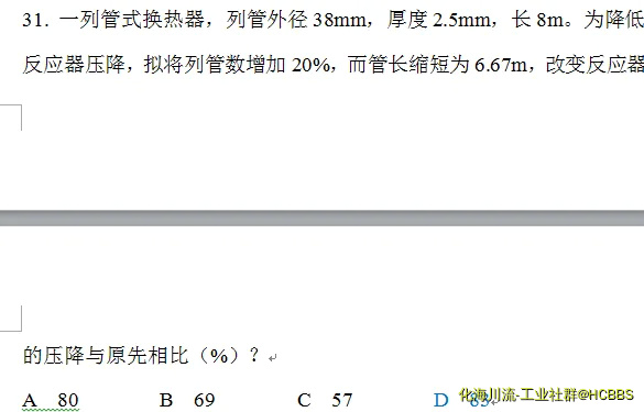

31. 一列管式换热器,列管外径38mm,厚度2.5mm,长8m。为降低反应器压降,拟将列管数增加20%,而管长缩短为6.67m,改变反应器的压降与原先相比(%)?
A  80       B  69        C 57        D  83
大家看下这道题选哪个答案?

yangyonglove4VIP会员 VIP会员 | 显示全部楼层       最后访问IP上海市
选B吧
应该是选C

带着媳妇去相亲VIP会员 VIP会员 | 显示全部楼层       最后访问IP安徽省
计算失误
应该选B

海川讲师  |  头衔:  TA未设置
B

YAMI爱潘帅楼主 VIP会员 VIP会员 | 显示全部楼层       最后访问IP四川省
我觉得是C 。速度u=1.2^(-1),压降与速度平方和长度成正比,计算下来是c。
发表于 2017-7-26 09:25:52
B  69
