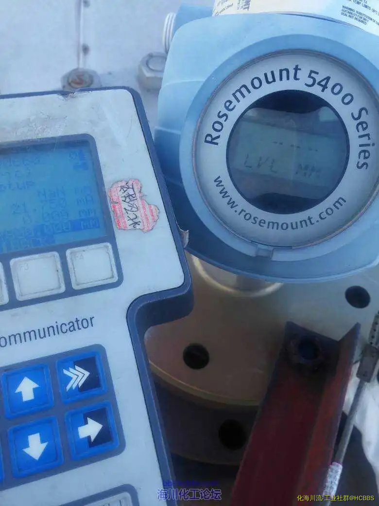

请教     罗斯蒙特5402断电重启能正常自检,最后现场显示 LI/L  MM     中控显示最大值,电流21.75ma,手操器显示NaN  mm 怎处理?

你这个显示信息不对,应该不是你描述的这个显示内容,请确定一下

另外,这东西是要现场组态调试的,如果没调试的话,那一切皆有可能

确实是这显示,己用了两年

好吧,那应该是LVL   MM,屏幕应该是轮显的,没有别的显示吗,数字什么的?这应该是雷达失波了,要检查组态,用你那个手操器是不可以的,要么用软件,要么用艾默生475

谢谢。还轮翻显示一一一一一-

联系厂家,说表头坏了,己拆下返厂

超量程报警了,使用手操器没用的,要用电脑,使用radermaster软件读取雷达波,很有可能是信号强度太低导致雷达找不到波了。也有可能就是雷达液位计的问题,可以试着恢复出厂设置然后重新调试。雷达波滤波设置要看你们现场的信号强度设置,返厂后如果不在现场调试并不能确保你们现场的信号强度是多少,如果滤波设置不合理,跳值或者归零超量程都有可能发生

NAN,没找到液位,具体表现现场没有液位值,中控满量程或者超量程,电流超过20ma,雷达波信号强度太低了,现场测得什么,信号强度绝对不过500mv。
处理办法使用手操器是没用的,因为你看不到波形图,只能使用电脑用radermaster软件读取波形图,看下信号强度设置合理滤波值。如果信号强度偏低也可能是雷达液位计的问题,恢复出厂设置重新调试一下就好了

噢,这样的故障硬件故障的概率比较大,我今天刚好也处理了一台和你一样故障的雷达,最终我发现可能是由于天线组件中部分零件缺失造成的,雷达头并没有问题,你的具体是什么型号呢,我的是5402过程密封天线

一样是5402的,已寄厂了
