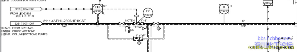

  这是一个塔的进料管线。请问,为什么调节阀后需要扩径?(但我们厂不是所有塔的进料线都这样,只有负压塔的进料线才这样)

进负压塔,阀后闪蒸?

一般是为了降低管道流速,为了安全,噪音也低,冲刷也小。如果存在闪蒸,气液两相就必须扩径了。

压力小了,保证流量和流速,肯定要加大截面积

为了降低管道流速。
