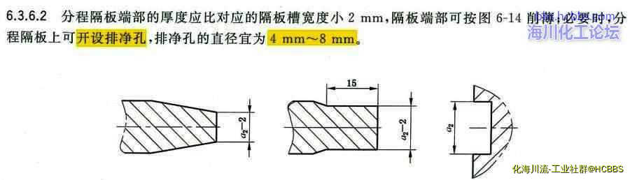

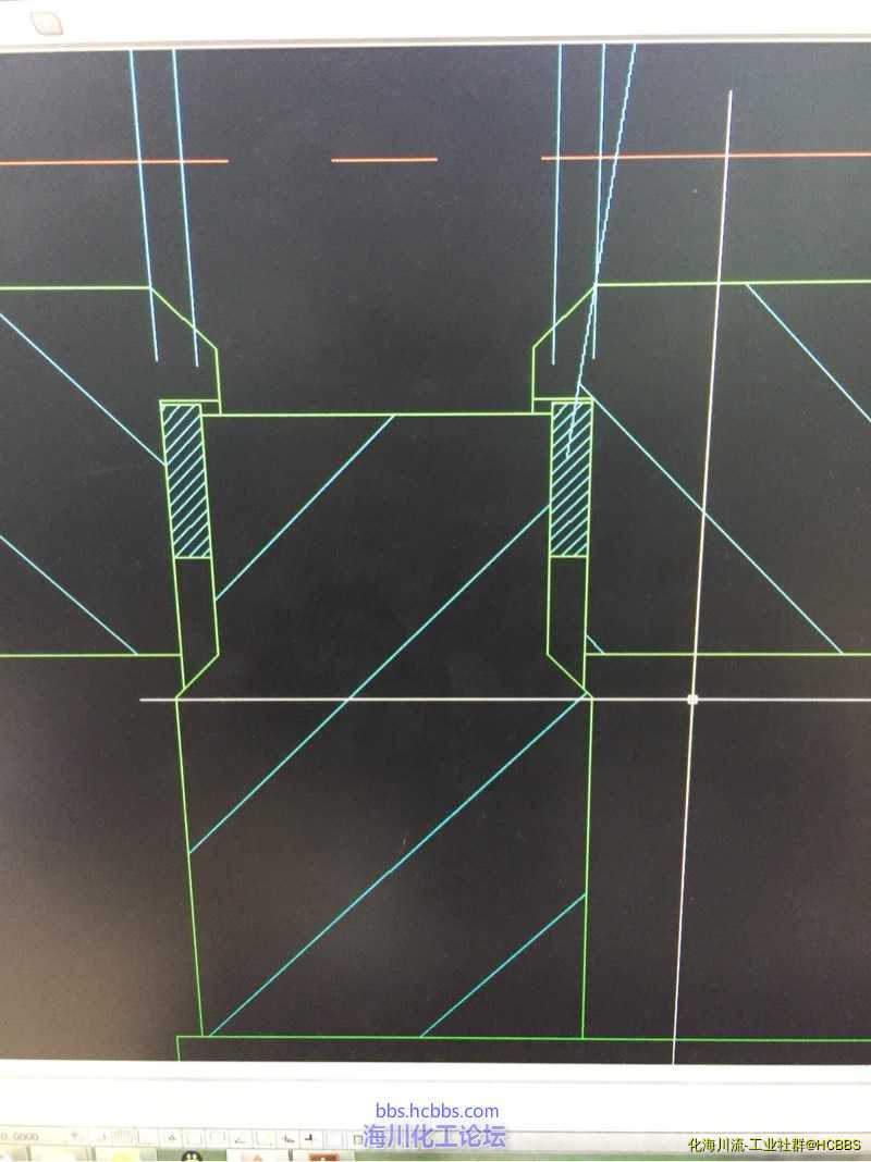

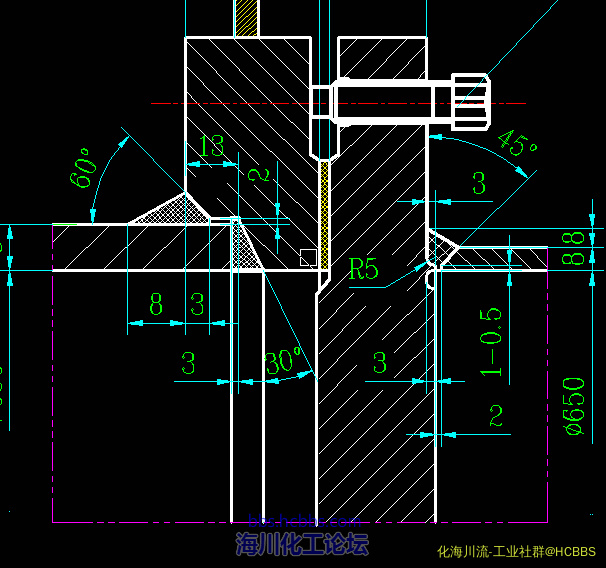

(请先登录或注册成为海川会员后查看)-本帖最后由 台州一家 于 2017-7-19 16:48 编辑 请教下大家 换热器的管板与法兰结构管板高于法兰面吗、 管板上的槽深度是不是5mm,宽度12mm  垫片厚是4.5mm对吗     拉面下面图片 登录查看全文
