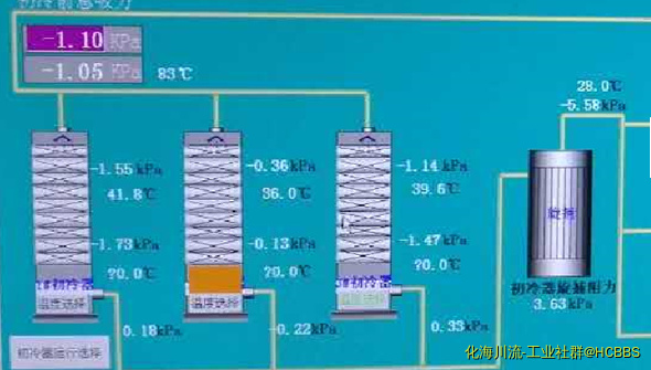

初冷器的阻力,是指一段阻力,还是二段阻力,还是整个初冷器的阻力?
以上图最左边的初冷器为例,单位:kPa
-1.05——初冷器前煤气压力,P1
-1.55——一段后煤气压力,P'1
-1.73——二段后煤气压力,P'2
0.19——初冷器阻力
将鼠标指在对应的数字上,就会自动出来提示,如红色字体所示
初冷器阻力0.18,等于P'1-P'2=-1.55-(-1.73)=0.18,我认为这只是第二段的阻力。
请问大家,为什么不关心第一段阻力,或整个初冷器阻力呢?

初冷器阻力应该是两段阻力之和。分开检测有好处的,明确了哪段堵塞,便于疏通,增加效率。

可是,我这里没有分开测,就单独测量第二段阻力,只要第二段阻力小了,就认为初冷器阻力小了。

阻力形成主要是煤气中的奈,奈的露点温度50-52℃,结晶点在25℃,根据这个特性一般奈只会在二段结晶析出。控制好二段洗奈液质量、压力、流量,保证析出的奈及时析出不附着在横管外壁。

从图上看:(第二个初冷器备用) 第一个初冷器,一段阻力=-1.05-(-1.55)=0.5kPa,二段阻力=-1.55-(-1.73)=0.18kPa 第三个初冷器,一段阻力=-1.05-(-1.14)=0.09kPa,二段阻力=-1.14-(-1.47)=0.33kPa 就说  详情 回复 发表于 2017-7-24 06:53
就说,第一个初冷器一段阻力比二段阻力大的多呀

一二段温度分别是多少?一二段洗奈喷洒方式及介质?图上来看仪表需要校对下是否准确。

图片上有温度啊
第一个初冷器,一段后温度41.8℃;第二个初冷器,一段后温度39.6℃
二段后只有一个混合温度,也就是旋捕前的温度28.0℃

顶部温度高,也不会堵塞,都是底部低温大量的焦油和萘堵

那为什么第一个初冷器的一段阻力比其二段大得多,也比第三个初冷器的一段大得多?
