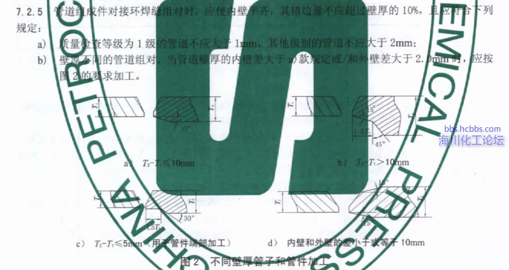

各位川友:
       大家好,现我遇到一个问题,即设备焊接管口接管壁厚比管口所接管道壁厚要厚,而SH 3501中7.2.5条中规定了不同壁厚管子和管件加工的方法,如附件所示。而一般设备厂家也不会同意对设备管口采取如SH 3501 第7.2.5条的加工方法来处理。经研究,计划采取加一段过渡段管道来处理,过渡段一端与设备管口壁厚一致,一端与管道壁厚一致,而此方法需出特殊件图纸,提请购,周期长,尤其是尿素级不锈钢316mod材质的更麻烦。想问问各位朋友你们遇到的类似问题是怎么处理的?有没有直接加工设备接管壁厚的?依据什么方法来加工?

SH 3501 第7.2.5条截图
SH 3501 第7.2.5条截图

不知道你的具体数据啊, 多大的管子和 壁厚差?  个人觉得有两个思路,从设备管口削边来处理,或者能不能通过现场堆焊+机加的方法给管道端部增加一个过渡段?

相当于还是增加了一个过渡段和两道环缝,现场有安装改造的空间还是可以这样处理,最怕 位置已经固定的修理!  详情 回复 发表于 2017-8-3 09:53
最后我们的解决办法是在设备管口和管道之间增加一端与设备同壁厚一端与管道通壁厚的过渡段。  发表于 2017-8-2 08:56
多谢提供建议。设备管口削边处理是不可行的,因设备厂家不同意动设备;现场堆焊+机加工的方法确实是一个可行的方法,但是由于涉及到要对管道进行固溶处理,而现场又达不到固溶处理的条件。  发表于 2017-8-2 08:55
