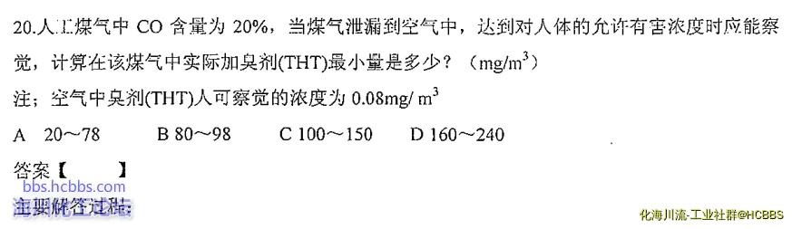

[讨论] 【注册动力 08案例上午第20题】书上的公式怎么这么奇怪
1.1K |4
书上的公式简直莫名其妙
还请高手指点这个公式到底应该是怎么样的

怎么感觉(0.2L)应该是括号括起来的,都在分母位置。
发表于 2017-7-21 13:59:53
erfacVIP会员 VIP会员 | 显示全部楼层       最后访问IP广东省
CN= K / 0.2*L1
计算加臭剂最小量 = 加臭剂可察觉最小浓度 / 20%的燃气爆炸下限
(mg/m3燃气) = (mg/m3混合空气)/ (m3燃气/m3混合空气)
这是对于无毒的的燃气来说。
对于CO一类有毒的燃气,一般人体允许有害浓度比爆炸下限小的多,都是按有害浓度来计算的
教材P510页说CO 的有害察觉浓度为0.02%
题目说CO含量20%  对于THT,K=0.08
CN=K / (0.02%/20%)=80 mg/m3
实际量取计算最小量的2-3倍
答案 160-240
