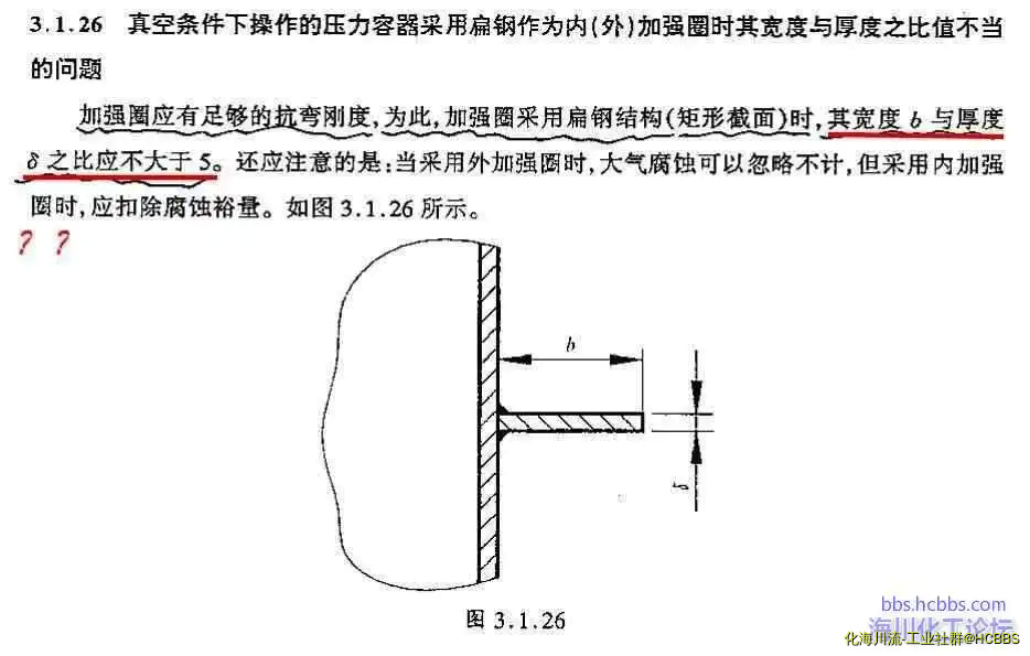

图示为一份比较老的资料中的截图,请问加强圈的宽度与厚度之比应不大于5是出于何种考虑?现在是否还有此考虑?

这资料是太老了。现在没有这些限制,可以看看SW6里外压筒体计算时可以输入的扁钢为150X20。当然,宽厚比过大,筋板本身有个稳定性问题。

钢制焊接常压容器平盖加筋和机械搅拌设备螺旋导流板都有最大高径比的要求(分别为16和8)。个人认为这个要求主要由于加强圈的设置有一个起加强作用的范围,超过范围起的作用就会减小。比如常压容器平盖加筋,其平盖的加强范围为10倍的平盖计算厚度。对真容容器,设外压加强圈,计算惯性矩时,筒体也有一个加强范围(GB150的4.5.1.1)。

钢制焊接常压容器和机械搅拌设备这两个标准,查一下标准号。
