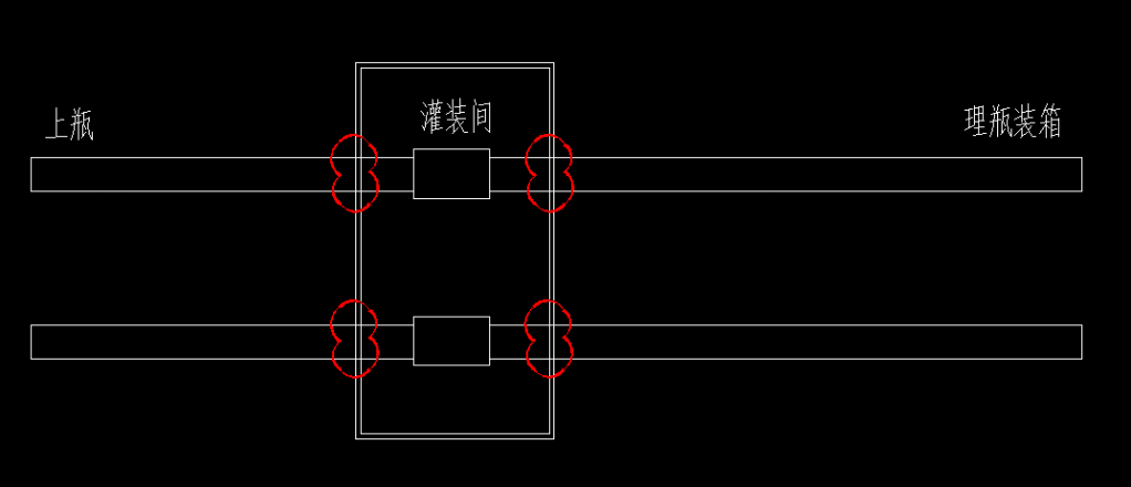

    接到一个白酒厂改造项目,在设计白酒(甲类)的灌装间时遇到一个问题:    按照规范要求,灌装间是需要做泄爆防爆的,由于是单层的钢架厂房,目前的做法是将彩板屋面作为泄爆面(面积计算已通过),
然后四周做防爆墙。而根据现在灌装设备,灌装间的四周墙体必须要开洞口的,否则无法完成灌装,但开了洞口之后,防爆墙就形
同虚设了...
    所以,不知论坛的大佬们有没有相关方面的经验,一般是怎么做的?

你是按哪个规范进行设计的,如果按照《建筑防火设计规范》2014,按甲类最大防火分区进行设计不是可以吗?如建规:甲类单层厂房,一级耐火4000平方米。。。

灌装间内有挥发酒精,有爆炸危险,故做了防爆措施,同时设净化空调全新风换气

厂房或车间的设计是要按防火规范进行设计的,要么是《建筑防火设计规范》,简称建规,要么按《石油化工企业设计防火规范》,简称石化规。一般与石油化工不相关的化工,按建规执行。酒精按火灾危险性为甲类,所以车间的防火分区面积和防爆等级按建规执行即可。

有输送机穿过位置洞口可设置水幕隔离。
