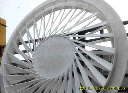

是这个吧~~旋流板除雾器~~
发表于 2017-7-11 13:46:23
应该不是这个。  详情 回复 发表于 2017-7-11 14:35
B0SS + 4 热心助人
gn_1984VIP会员 VIP会员 | 显示全部楼层       最后访问IP四川省
Ameba 发表于 2017-7-11 13:46
是这个吧~~旋流板除雾器~~
应该不是这个。
发表于 2017-7-11 14:35:52
这里扰流的目的呢?~~  详情 回复 发表于 2017-7-11 15:01

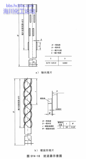

APHRODITEVIP会员 永久VIP | 显示全部楼层       最后访问IP贵州省
防止风吹过塔体的时候发生横风向共振的一种防共振措施, 有二阶振型的必须要,塔式容器标准释义上有的
发表于 2017-7-11 15:40:08
非常感谢 学到了  详情 回复 发表于 2017-7-11 22:55

这个扰流板也叫破风圈,一般设置在比较高的塔器或烟囱上部,为了抵御大风导致的塔器或烟囱晃动,增加稳定性。
