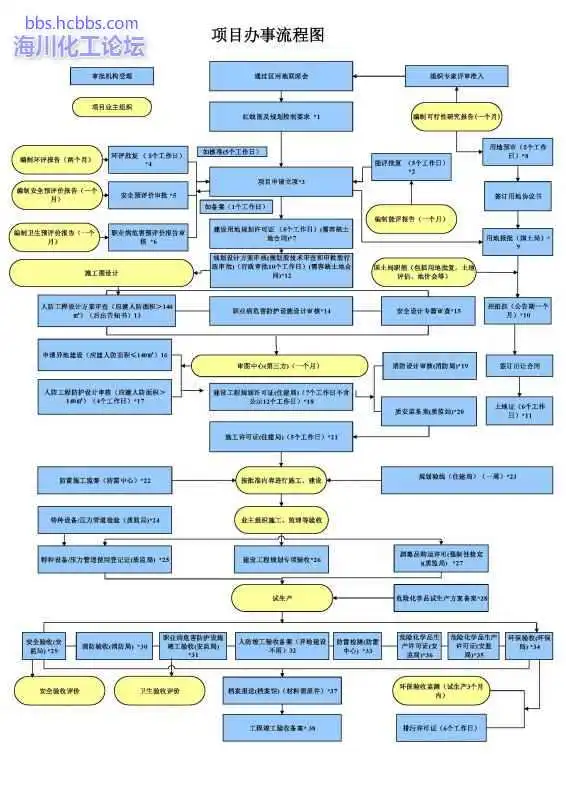

公司现拟在厂内建一新罐区(原设计中无),需要办理哪些手续?

首先要找一个有设计资质的单位做设计。

安评、环评、能评、规划.....等一系列新建项目的手续都需要做,不因为新罐区位于厂内而特殊化。

如果原工程没有完成,工程量不大。可以走设计变更,如果工程已经进入后期,或量较大,需要重新立项备案,然后和新项目一样的各种备案评审

各个地区不一样,去当地的办事大厅或者阳光大厅咨询,拿到办事流程.

如果正规的公司,应该先与当地发改局沟通下,初步估算新建罐区的建设投资和危险程度,一般发改委会给你意见,是否需要重新立项,如果一旦走立项手续,那么配套的环评、安评、职业卫生、土地、规划等一系列的手续都得重新跑。

按新建项目走手续。
设计变更是不行。这已经超出了变更的范围。
