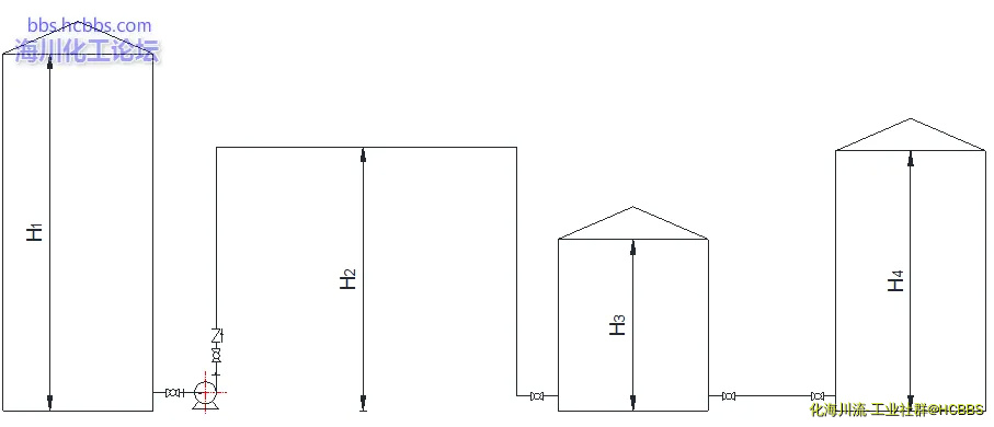

厂里有这么三个纯水储罐,从左往右储罐为V1、V2、V3,高度分别为7.5米,3米,6米,其中H1正常水位在3到5米之间,管道桥架高度H2位5.5米,管道位DN40不锈钢管,管长250米左右,弯头个数在20个,纯水用水用离心泵供应,泵前配手动球阀,泵后配止回阀和球阀,储罐V2前配手动球阀,出水进水都在底部,储罐V3为备用储罐,V2和V3之间有底部连通管,所有均阀门常开。
现遇到这样的问题,泵停止运转一段时间后,储罐V2有存在水满罐并漫出的现象,泵停的时候储罐水位尚未到达罐顶,曾经做过试验,水的进入流量在3小时4立方左右。求教各位这什么原因造成的,小弟在此谢过。

罐的底面标高一样吗?如果一样,这就类比像是个U型管,你停泵的时候阀门应该没有关闭吧,V1这边的液面高于V2,那么就算你泵停止了,由于液位差的原因,水还是会流过来。不知道是不是这样,仅供参考

虹吸效应。
停泵的时候你把泵前后阀门都关了试试

罐底标高一样,那么看来有必要在V2罐前加个气动阀了。谢谢解答

个人觉得可以在管道桥架高点接一个20的管道连接V1作为平衡管,破掉虹吸,这样就不会出现你说的停泵了很漫灌的情况了

虹吸作用,把2号罐备用,3号罐主要使用,把泵出口连接在2,3号之间就行了

的确是V1与V2间的虹吸现象引起的,停泵后关闭泵的出口阀这该是很常规的操作要求,关了就好了(关不严就再关一道)。

这是典型的虹吸效应。
停泵后需要关泵前后阀门

你把V2槽的放散管关死,把V2当管道用,就没问题啦。不过停泵后要关死泵的入口阀。

这样V2会超压的。

按理说每个罐子有放空的,应该是停泵后没关阀门,毕竟有压力差水会漫过来。
