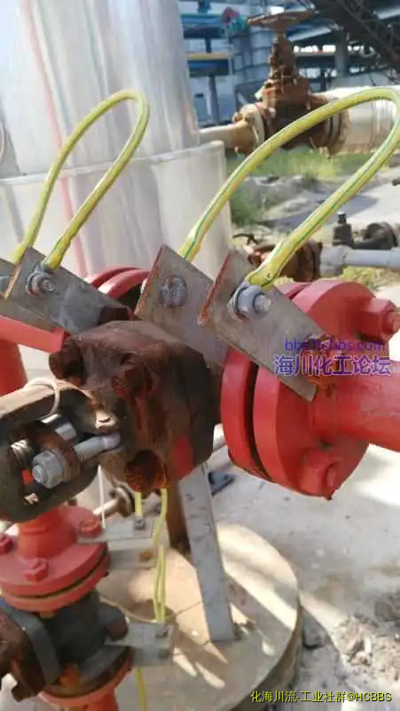

song62507826VIP会员 VIP会员 | 显示全部楼层       最后访问IP江苏省
这是我见过的天然气管线静电接地,不知道接法是否标准,仅供大家参考。

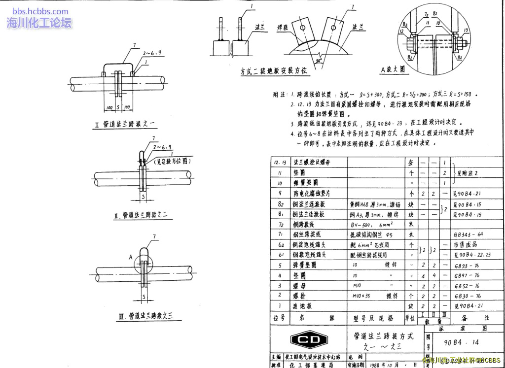

dashuichoVIP会员 永久VIP | 显示全部楼层       最后访问IP吉林省
CD90B4-88静电接地图集
发表于 2017-7-4 08:58:14
CD90B4-88静电接地图集
发表于 2017-7-4 09:08:26
CD90B4-88静电接地图集.pdf
1.27 MB, 下载次数: 3, 下载积分:财富 -5 财富值
 [预览]
CD90B4-88静电接地图集
CD90B4-88静电接地图集
发表于 2017-7-4 09:09:39
管道接地
管道接地

snmyf楼主 VIP会员 VIP会员 | 显示全部楼层       最后访问IP陕西省
海川大学二年  |  头衔:  【天下海友是一家】
关键在阀门侧,比如,这个阀门是DN500的,螺栓是M33,管道上可以焊接个接地耳,阀门一侧怎么方便的接出来?
