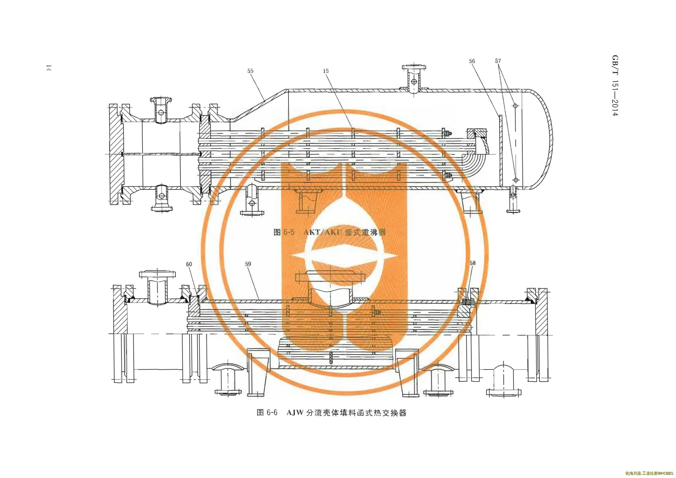

AJW型的换热器是管壳式换热器中的哪一种啊?浮头式?U型管式?还是填料函式?
会的帮忙解答一下好么?谢谢

可以查一下有关换热器的标准规范或手册资料,比如《GB/T 151-2014 热交换器》、《换热器设计手册》等。 AJW.webp .webp
